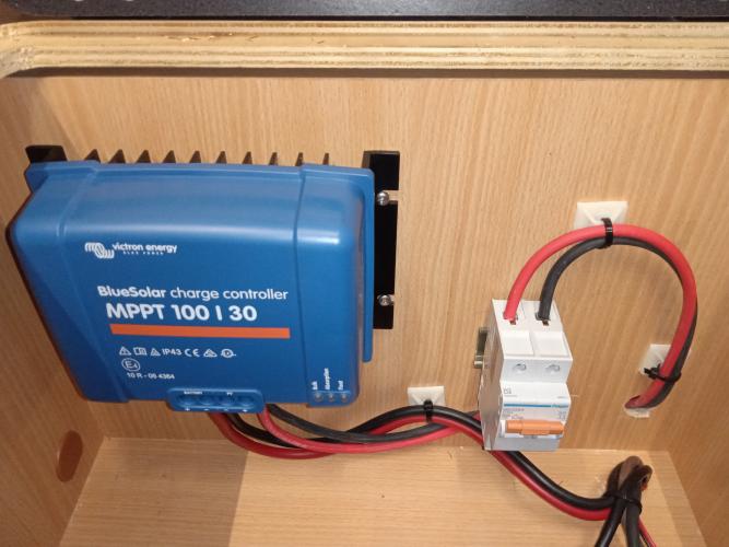

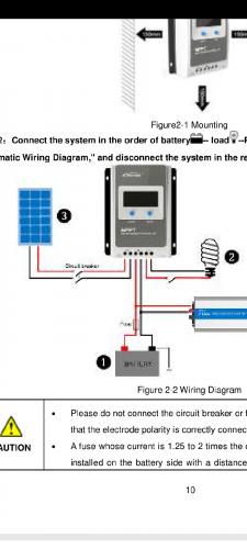

Se si mette di Mezzo uno staccabatterie, cosa sempre utile, è bene ricordarsi di mettere un interruttore anche tra pannello e regolatore.
Ho sempre trovato sconsigliato staccare il regolatore dalle batterie e attaccato al pannello.
A me è successo varie volte e non ho mai rotto niente.
Ma se lo sconsigliano sempre i manuali,un motivo ci sarà. Magari farlo ripetutamente sotto carico stressa l elettronica interna. Non so.
Ma con un interruttore sul pannello è comodo ricordarsi..
Per esempio se porto il camper in un officina, meccanica o di camper che sia, io stacco TUTTO. Le batterie certo..ma anche il pannello.

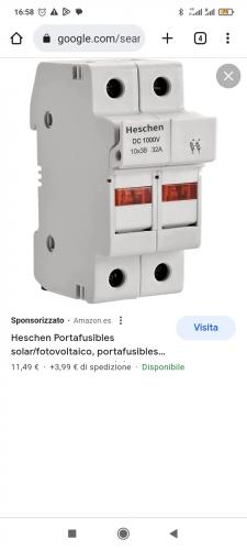

Io ho usato in passato interruttori magnetotermici da uso civile AC. Cosa evitabile. Non succede nulla per l uso da interruttore per le correnti di cui parliamo, ma c'è ne sono specifici per corrente continua.
Altrimenti se lo faccio per altri,uso il portafusibule specifico per pannelli e corrente continua.
Con un solo pannello il fusibile è inutile ma fa da comodo interruttore. Sempre meglio staccare senza carico o con piccolo carico.
Ci si mette un fusibile appena più grande della corrente di cortocircuito del pannello..sono di ceramica.
Tali portafusibli/sezionatori sono a guida DIN. Quindi facili da installare, magari in prossimità della scatola del magnetotermico differenziale del camper se è vicina..o in una apposita scatoletta, o semplicemente su un pezzo di binario DIN avvitato a parete.
OLTRE. A non rischiare di lasciare il pannello su un regolatore senza batterie, qualsiasi manutenzione o test dei pannelli sarà comodissima.
Senza stressare i morsetti del regolatore o fare casini.
Per esempio si stacca l'interruttore e si testa il pannello per tensione a circuito aperto e corrente di cortocircuito col tester in un secondo.wink
PS, nella foto sopra, i cavi in ingresso al regolatore e quelli in uscita sembrano uguali ma non lo sono.
Quelli in ingresso sono cavi solari da 6mmq a doppio isolamento (e sul tetto protetti da corrugato da esterni).
Quelli in uscita sono cavi da batteria da 16mmq.

perché quelli per CC uguali (interruttori a guida DIN bipolari) a volte sono difficili da trovare. E costano.
Così come i sezionatori/portafusibli solari sempre a guida DIN. Cosa che ho raccomandato.
Certo che l ideale è un interruttore bipolare CC,  o il sezionatore/portafusibule.

Sezionatori reinseribili come quelli della foto ne ho sostituiti 2 o 3 guasti, a persone a cui li avevano installati (in officina) come staccabatterie o stacca-dc DC.
Perché? Perché esistono originali e buoni, ma la maggior parte sono copie cinesi false.

Alcuni manuali di regolatori lo consigliano infatti.
Hai detto di mettere uno staccabatterie tra il regolatore e la batteria.
Se stacchi il regolatore dalla batteria e non il pannello non va bene. Non è come il caricabatterie da rete dove lo puoi fare.
È sempre prescritto l'ordine di connessione.
1) regolatore batterie
2) pannello regolatore.
E sconnessione
1) pannello regolatore
2) regolatore batterie
Se uno deve provare lo stato di un pannello come viene chiesto qui mille volte, con un interruttore bipolare è facilissimo fare le prove senza massacrare i morsetti. Cioè la tensione a circuito aperto e la corrente di corto.
Senza interruttore è un casino.
C'è chi ha cover copri cavi sui morsetti del regolatore.
I motivi per staccare il pannello sono un milione.
I sezionatori reinseribili scadenti non li vende solo AliExpress ma un sacco di negozi di accessori camper che comprano su Alibaba.
Fermo restando che su Alibab o AliExpress trovi anche le migliori marche di varie cose volendo.
I regolatori mppt Moscatelli fiore all'occhiello di varie rivendite di accessori camper, sono roba di Alibaba rimarchiata.
Mettere un interruttore sui pannelli non costa nulla e si fa una volta.
Non metterlo è solo avere meno possibilità e dover staccare i cavi dal regolatore ogni volta che si staccano le batterie.(PRIMA!)
Gli installatori scrupolosi lo mettono.
Penso di aver messo e usato più pannelli di te ed è una scelta che ho maturato con l esperienza.
Puoi non condividerla benissimo, ma non serve insistere che non serve a niente.
Male non fa ed è comodo.

Montare un magnetotermico per la "sola comodità" di provare un impianto è inutile; quante volte controllerai la tensione di un pannello FV nella vita? Una, due? Per questi due eventi che forse si faranno in tutta una vita del FV/mezzo si può benissimo svitare un contatto sopra al regolatore.
Gli installatori scrupolosi chi sarebbero? Perchè parliamone...
Staccando lo staccabatterie non significa necesariamente scollegare il FV dalla batteria. Ma tu insisti quando non sai un tubo. Lascia perdere o almeno chiedi, prima di scrivere baggianate.
Il fatto che tu vada ad ogni costo su prodotti quali epever non significa per forza che ci siano solo quelli, infatti IO non ho consigliato quelli.
Tu come tutti gli altri siete liberi di montarlo, se avete voglia di buttare soldi e tempo, ma è praticamente inutile. insistere che serve ed è comodo per essere utilizzato forse 2 volte in 30 anni quando poi la stragrande maggioranza degli utenti NON interviene direttamente ma porta il mezzo in assistenza, beh, la dice lunga.

Nel mio caso, la necessità di montare un interruttore tra pannelli e regolatore mi è stata indicata da chi mi ha procurato il pannello, una azienda che si occupa di impianti professionali civili e che non ha nulla a che fare con il mondo camperistico. Più propriamente mi è stato indicato un sezionatore non automatico bipolare adatto alle basse tensioni, cioè questo:
https://www.sovatem.it/interrut...
"Banalmente"...di queste persone mi fido totalmente per comprovata professionalità a livello europeo, sicuramente  più di certi pratikoni onniscienti e onnipresenti che si leggono su certi social, e quando mi hanno detto che va assolutamente montato "per sicurezza",  non ho indagato troppo, dando per scontato che sappiano quello che dicono.
L'ho montato e basta.
Poi è anche comodo....
