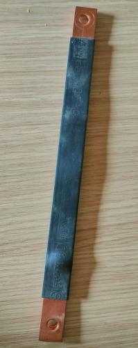

In attesa di fare le misurazioni e che arrivi ancora qualche cosetta ordinata, Ho ritrovato questa barra di rame isolata, costituita da 3 lamine da 20mm di larghezza e 1mm di spessore. Quindi lo spessore totale è di 3mm.
Visto che nella ds300, il morsetto B2 ha 3 capicorda collegati ed il morsetto del negativo ne ha 4, potrei fare una bus bar con questa barra? sarebbe precisa anche la misura, tagliandola a metà e togliendo l'isolante solo dove andrò a mettere i bulloni per collegarci le varie utenze. I morsetti sono un pò affollati, collegherei le bus bar dirette ai morsetti del ds300 facendole uscire dalla scatola per poi collegare le varie utenze alla barra in modo separato.
Dan
direi di sì, anche se preferirei mettere una bus-bar ben fissata da qualche parte... e magari protetta...
Ok grazie, si non la lascio volante, da un lato sarà dentro la scatola, fissata al morsetto, dall'altro metto un piedino di plastica fissato al pannello di legno per farla stare ferma. Quella del positivo la chiudo in una scatoletta, fissata come l'altra al pannello. Accorcerò di molto il cavo B2 + e - che va alla BS, fa un giro inutile, e metto il fusibile in linea da 50A, togliendo quello di serie non lineare, quando arriva. Anche il cavo regolatore solare > BS sarà accorciato e cambiato il fusibile. Qualcosa ho imparato, i cavi sempre più corti possibiliwink e sezioni giuste.
scatoletta, fissata come l'altra al pannello. Accorcerò di molto il cavo B2 + e - che va alla BS, fa un giro inutile, e metto il fusibile in linea da 50A, togliendo quello di serie non lineare, quando arriva. Anche il cavo regolatore solare > BS sarà accorciato e cambiato il fusibile. Qualcosa ho imparato, i cavi sempre più corti possibili e sezioni giuste.
Qualcosa ho imparato, i cavi sempre più corti possibiliwink e sezioni giuste. ------>>>> sezioni abbondanti non hanno mai ammazzato nessuno, ricordalo. Melius est abundare quam deficere.  Il "giusto"  non vale sui camper, dove spesso ci sono temperature estreme in estate che contribuiscono a peggiorare la conducibilità e umidità che nel tempo tendono ad ossidare le crimpature e il rame, il che si traduce in: un cavo di "misura" inteso come sezione prima o poi risulta sottodimensionato.

Bus bar solo sul negativo della ds300, tralaltro solo due fori, non mi piaceva che uscisse troppo dalla ds, quindi un negativo diretto sul morsetto ds, e gli altri tre nei due alloggi preparati nella mini busbar. Nel B2 niente busbar, l'ho preparata, montata e poi rismontata, non era il caso di far uscire i positivi fuori dalla ds. Li ho rimessi dentro attaccati diretti al B2 e ci stanno bene direi. Poi magari metto una foto.
