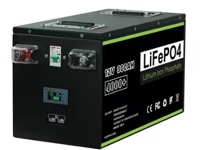

Un conoscente al rimessaggio ha acquistato una batteria lifepo4 da 300Ah, marchio sconosciuto.
Ora però non la vuole montare perchè l'elettrauto che dovrebbe installarla non gli garantisce l'intera installazione.
In pratica si è fatto spaventare dall'elettrauto e se ne vuole liberare.
Da quel che dice sembra che le batterie non possono essere spedite da privati e, che quindi non la può restituire, nessun corriere accetta di trasportarla (questa è un cosa che non sapevo).
La vende e visto il prezzo che chiede, 450euro, mi fa gola...per mè è ben fatta, ma soprattutto si apre facilmente e in caso dovesse non convincermi qualcosa è facile da sistemare. Non mi servirebbe, ho una 150Ah che funziona bene, ma questa 300Ah mi piace e la prenderei volentieri, prima di montarla la proverei al banco.
Vi allego le immagini della batteria e vi chiedo cosa ne pensate...è un'occasione?

In questo forum, se una batteria del genere non costa almeno 2000€, non vieni neppure preso in considerazione o tuttalpiù vieni deriso.
Ergo, ti do io 450€ e ti tolgo tutti i pensieri...

le celle si prendono a 250eur il bms a meno di 100, piu la scatola, se te la fai da solo.
Assemblata la compri nuova su amazon a prezzo similare, attualmente ce n'è una a 509 con bonus di 40eur (469 spedita).
Il vantaggio di quella è che è di metallo, se le celle non sono resinate potrai cambiarle e ti durerà una vita (sincerati però, perchè se sono resinate chissenefrega che è di metallo, e anche se non hai lo skill per sostituirle..che te la compri a fare).

Prendila tranquillamente è una batteria come le altre anzi questa a pure un bel contenitore..
Fatti dare la fattura o scontrino cosi godi anche della garanzia..

Guardando in termini di "occasione" può essere allettante, ma per il mio punto di vista non così tanto perchè esempio quando guardai qualche giorno fa una 300 Ah Basen (con specifiche dichiarate leggermente migliori) la trovai a circa 400€ spedita o circa 470€ senza coupon sconto.

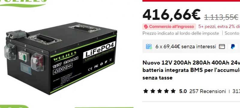

Ho visto una Basen e devo dire che sono fatte molto bene.
Comunque averla già qua, poterla vedere e non avere il patema del riceverla danneggiata, anche questo ha il suo valore.
Dopo aver fatto una ricerca in rete mi sto convincendo a prenderla, anche solo l'involucro riutilizzabile mi piace molto.

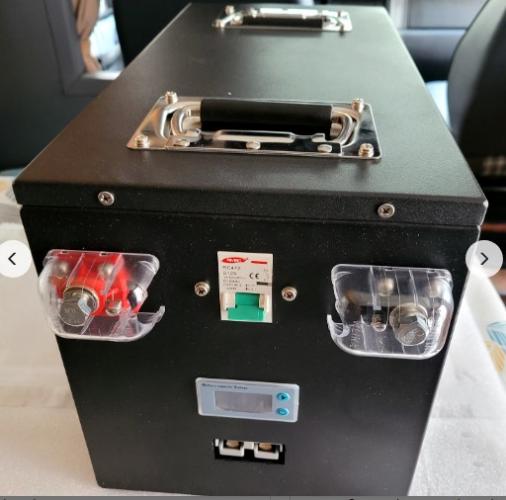

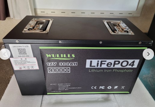

Dalle informazioni che ho le giunzioni tra celle sono avvitate e non saldate, le celle sono compresse in un telaio metallico (no resina), dalle foto si evince che è possibile accedere ad ogni elemento della batteria e metterci mano .... ma solo aprendola potrò capire esattamente come è realmente assemblata.
Ho fatto una ricerca in rete, ho visto che viene venduta in parecchi siti e l'azienda che le assembla non deve essere poi cosi piccola visti i vari modelli che assembla.
In rete ho trovato anche molte e ottime recensioni per la gemella da 200Ah. Immagine%202024-11-03%20180038-777.jpg
Ho già sentito la persona che la vende e me la dovrebbe portare nei prossimi giorni...venerdì parto e spero di averla tra le mani almeno il giorno prima.
mano .... ma solo aprendola potrò capire esattamente come è realmente assemblata. Ho fatto una ricerca in rete, ho visto che viene venduta in parecchi siti e l'azienda che le assembla non deve essere poi cosi piccola visti i vari modelli che assembla. In rete ho trovato anche molte e ottime recensioni per la gemella da 200Ah.  Ho già sentito la persona che la vende e me la dovrebbe portare nei prossimi giorni...venerdì parto e spero di averla tra le mani almeno il giorno prima.
A me interessa di poterci mettere le 280Ah, che sono ormai lo standard e penso rimanga tale (le dimensioni non gli Ah che stanno aumentando fino a 320 nello stesso formato).
Mi interessa che siano rimovibili senza danneggiare il box.
La 200Ah è gemella nel senso che è identica o è più piccola?
In tutto questo io ad avere una batt cosi grossa in camper non starei proprio sereno, sviluppa una potenza enorme (comunque non mi serve, in 2 con 100Ah stiamo ok anche per mesi).
Avrei lo spazio gli skill e il costo si afffronta ma mi sembra proprio grande, anche averla in casa mi preoccupa (ho testato tante batterie e ne ho viste troppe andare a fuoco per delle fesserie, sono sensibilizzato in senso negativo, non pretendo che le mie siano ragioni oggettive) infatti quelle di casa le terrà fuori a costo di spengerle quando fa freddo.

La 200Ah è di misura inferiore rispetto alla 300.
Nella 300 ci stanno sicuramente le celle da 280, ma sicuramente non ci stanno nell'involucro della 200.
Per l'affidabilità sono abbastanza attento, non monto mai nulla sul camper senza prima eseguire dei stress test al banco.
Se durante i miei test vedo qualcosa che non mi convince cerco di porre rimedio...se non riesco non monto l'accessorio.

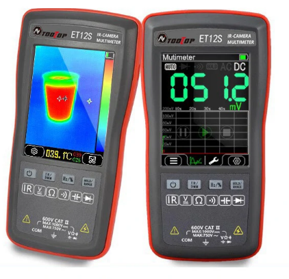

Mettila sotto carico e inquadrala con una termocamera per vedere se ci sono dei punti critici da qualche parte.
Io ho questa...
Non è certo un oggetto professionale, ma è anche un tester e per vedere se ci sono punti caldi, cavi o contatti che scaldano, ecc.. va bene anche questa.
Un contatto elettrico che sta scaldando troppo non è facile vederlo con altri strumenti.

Si, dovrei utilizzare una di quelle telecamere, attualmente ho solo una pistola che consente la misurazione a punti,...non è granché, ma qualcosa si riesce a fare .
