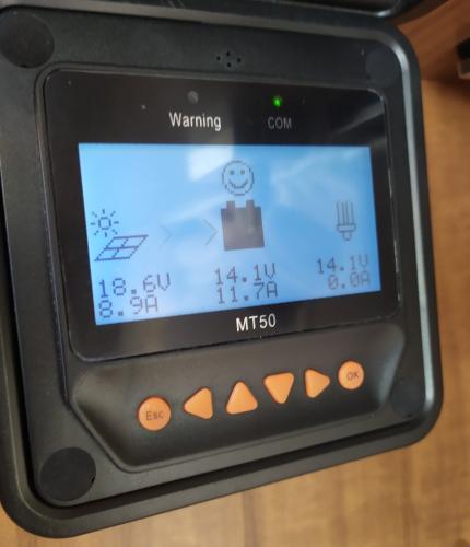

Scusa Hunter, se vedi la cosa dal punto di vista di chi ora ha un PWM, abituato a valutare solo la corrente di ricarica, il conto sarebbe di rapportare il guadagno di I che otterrebbe rispetto alla situazione attuale, fatta 100%.
Quindi ad esempio in questo caso (i gg scorsi in Bretagna, ore 11, sole)
(11.7-8.9)/8.9= 0.315
cioè rispetto al PWM, che darebbe corrente di ricarica di 8.9 A, ora si ha una corrente di 11.7 A quindi con un incremento del 31%.
Se si vuol vederla in altro modo, è come se si avesse ancora il PWM con un pannello del 31% più potente.
In altri casi l'incremento %le è anche maggiore, anche per la capacità di MPPT di sfruttare meglio la trasformazione tensione-corrente qualora la ricarica avvenga su tensioni di minori

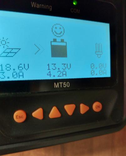

(sempre Bretagna, ore 9, tempo nuvolo)
In questo caso, dai circa 3 A che si avrebbero col PWM si va a 4.2 A con un incremento di I del 40%.
In questo modo mi pare significativo per chi ora ha una certa situazione pwm, ai fini di decidere se cambiare il regolatore.

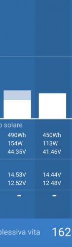

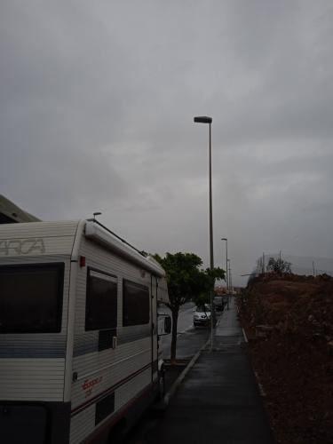

Comunque sono stato in 72 ore di pioggia battente continua senza 1 secondo che ha smesso di piovere.
450 e 500wh. Cioè 35/40ah.
Picchi di 110/140 watt sotto la pioggia e media di 60 watt. E ti assicuro non si vedeva ne il mare ne le montagne a 2km.
Il primo giorno è stato sempre in mppt, non arrivando a un target di tensione costante ne per 1 minuto. Il secondo giorno addirittura è riuscito a fare un oretta di assorbimento a 14.5v(con TV e PC spenti). In ogni caso entrambi i giorni la batteria è stata caricata completamente verso le 18.00 e la mattina siamo stati con PC e TV su inverter.
Non è male contare su 35/40 Ah sotto l acqua continua.
Pensa.se avessi 700 watt.

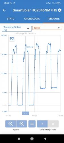

A me il pannello da 144 celle così come quello a 60 celle fanno 12/13v alle 3 di notte sotto un lampione fioco...e qualche volt anche sotto luna piena! E ovviamente la produzione è zero. Così come è 0 alle 8 di mattina col mio pannello a 20v.

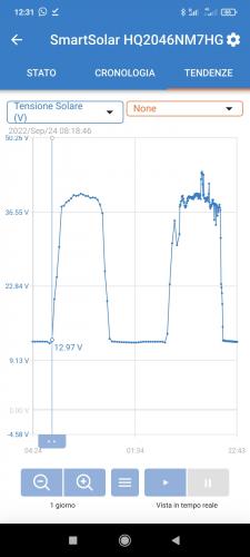

La tensione piena si genera ogni mattina tipo on/ off. Anche sotto il diluvio. Quello che cambia è la corrente.
Sotto si vede come la tensione ogni mattina sale di colpo. E si vedono sulla destra 2 notti sotto il lampione dove la linea della notte è più altalaugh
Mentre qui si vedono i 2 giorni e notti di pioggia battente e si vede come la salita di tensione al mattino avviene circa Allo stesso modo che col sole. Ovviamente producendo moltissimo meno. La tensione nei giorni di pioggia è un po' più bassa di quella al sole ma solo perché il regolatore lavora tutto il giorno (o quasi) in mppt. Mentre al sole già a ora di pranzo le batterie sono cariche e nonostante il frigo etc il regolatore non lavora in mppt perché non serve la massima potenza. Quindi la tensione pannello è più alta della sua tensione di Mpp. Più verso la tensione a circuito aperto.
nel secondo giorno di pioggia per un breve periodo molto tardi la batteria si è caricata e non è stata chiesta tutta la potenza e anche lì la tensione si è alzata oltre la tensione di Mpp che sarebbe 39v. Ma nel primo giorno è stata chiesta sempre la (poca) potenza massima.
