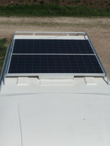

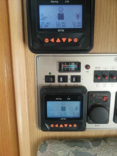

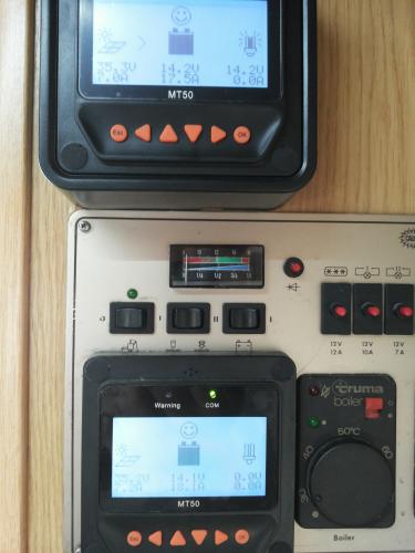

E la resa di oltre 30 amper  15 + 15 foto fatta 15 giorni fa, con doppio mppt da 40 amper.20200413_120607(2).jpg

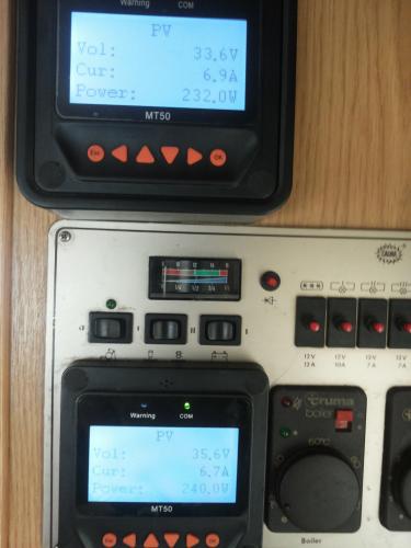

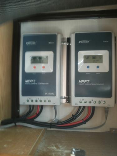

Buona sera Ezio le mie scelte pazzelaugh  sono dettate dal massimo rendimento dell'insieme che in via teorica dovrebbe sviluppare oltre 48A massimi in estate, e diciamo 10/15 in inverno in via prudenziale,MA avendo un elettronica "riposata", che con un solo mppt sarebbe stato tirato per il collo spesso e a me non va, avendo il vantaggio che se un pannello va in panne o l'mppt stesso va in panne o un pannello va in ombra, l'altro lavora a pieno regime, detto questo sono partito con il mio impianto da neofita con un pannello da 250w 60 celle= non autosufficcente, aumentato a 340w72 celle =non autosufficente, 2x 340w=autosufficente in qualsiasi situazione però senza strafare in inverno e non ci priviamo di niente, 2pc tv telefonini luci a led e la fortuna di avere la Truma a basso consumo ecc, leggevo in altro post di un camper enorme con mi pare 17 pannelli x un peso di 100kg io sono mooolto scettico sul peso, comunque sulle caratteristiche trovate in internet il Talesun mipro3 pesa 22kg come il mio, anche se il mio sul cartellino dichiara 23, io ho pesato tutte le componenti prima di installarle sulla bilancia , rilevando il peso che ho detto dell'insieme, comunque credo che tutti i pannelli di 2 metri quadri siano su quel peso che dipende in gran parte dallo spessore del vetro, come rendimento siamo al 17,5% dichiarati sia sul mio che sul  mipro 3, ma a me interessa e ho sempre guardato questo nei pannelli la resa a 200w/m2, il mio con 5 bus bar fa cicra 60w a pannello, il mipro3  con 12 bus bar 6/7w in più e qui x me dipende la bontà del pannello, tradotto meno duro è il pannello alle basse insolazioni più corrente fa nella media, considerando anche che più e alta la tensione del pannello prima inizia a caricare le batterie, non aspettiamoci miracoli però, questo è il mio pensierowink.
P.S.i due mppt
La potenza di 232+ 240= 472W a metà aprile con un giorno non propio soleggiato, x me non è male siamo al 67% del rendimento massimo.

Buona sera Ezio le mie scelte pazze  sono dettate dal massimo rendimento dell'insieme che in via teorica dovrebbe sviluppare oltre 48A massimi in estate, e diciamo 10/15 in inverno in via prudenziale,MA avendo un elettronica
riposata, che con un solo mppt sarebbe stato tirato per il collo spesso e a me non va, avendo il vantaggio che se un pannello va in panne o l'mppt stesso va in panne o un pannello va in ombra, l'altro lavora a pieno regime, detto questo sono partito con il mio impianto da neofita con un pannello da 250w 60 celle= non autosufficcente, aumentato a 340w72 celle =non autosufficente, 2x 340w=autosufficente in qualsiasi situazione però senza strafare in inverno e non ci priviamo di niente, 2pc tv telefonini luci a led e la fortuna di avere la Truma a basso consumo ecc, leggevo in altro post di un camper enorme con mi pare 17 pannelli x un peso di 100kg io sono mooolto scettico sul peso, comunque sulle caratteristiche trovate in internet il Talesun mipro3 pesa 22kg come il mio, anche se il mio sul cartellino dichiara 23, io ho pesato tutte le componenti prima di installarle sulla bilancia , rilevando il peso che ho detto dell'insieme, comunque credo che tutti i pannelli di 2 metri quadri siano su quel peso che dipende in gran parte dallo spessore del vetro, come rendimento siamo al 17,5% dichiarati sia sul mio che sul  mipro 3, ma a me interessa e ho sempre guardato questo nei pannelli la resa a 200w/m2, il mio con 5 bus bar fa cicra 60w a pannello, il mipro3  con 12 bus bar 6/7w in più e qui x me dipende la bontà del pannello, tradotto meno duro è il pannello alle basse insolazioni più corrente fa nella media, considerando anche che più e alta la tensione del pannello prima inizia a caricare le batterie, non aspettiamoci miracoli però, questo è il mio pensiero. P.S.i due mppt La potenza di 232+ 240= 472W a metà aprile con un giorno non propio soleggiato, x me non è male siamo al 67% del rendimento massimo.

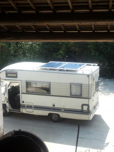

Benesmiley ,allora per curiosità stamattina  ho tirato fuori il camper dal garage...20200507_105247.jpg
visto il bel sole

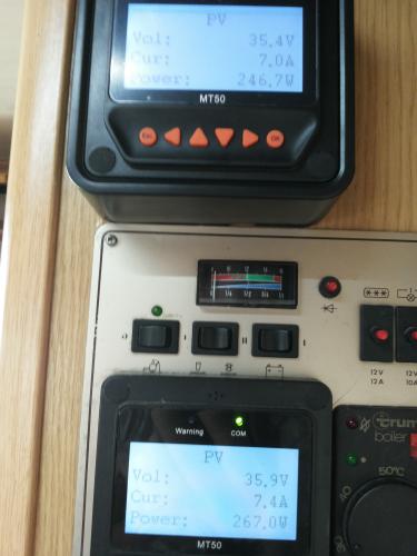

Ecco potenza e amper oggi.
Con oltre 500 Watt sui 680 di targa siamo oltre il 70% della potenza nominale.

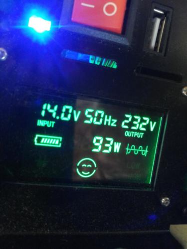

Ah consumo del frigo A 220  a regime tutto sommato contenuto.20200507_131411.jpg
Comunque tutto sommato il peso sul tetto non si sente molto, ho più paura del vento laterale di certi viadotti che se non stai attento ti fanno sbandare, considerando le sospensioni morbide e le gomme alte del ducato.
