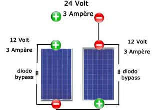

Qui è spiegato tutto per bene .
https://www.ecoglobo.it/eco-gui...

Inserito il 05/06/2020 alle: 22:10:24
In risposta al messaggio di Sergione66 del 05/06/2020 alle 14:09:40
Credo che i diodi siano disegnati girati al contrario:
Il catodo del diodo va collegato al polo positivo del P.V. altrimenti lo mette in corto circuito.
Saluti.
Luciano

Inserito il 06/06/2020 alle: 08:34:34
In risposta al messaggio di ciano46 del 05/06/2020 alle 22:10:24
Credo che i diodi siano disegnati girati al contrario: Il catodo del diodo va collegato al polo positivo del P.V. altrimenti lo mette in corto circuito. Saluti. Luciano
Mi pare che nel disegno che proponi manchi un collegamento: il positivo del pannello fotovoltaico di sinistra con l'ingresso positivo del regolatore di carica. Forse sbaglio, forse chi ha prodotto quel disegno sa qualcosa che mi sfugge.
I diodi del disegno (non si capisce bene il verso) dovrebbero escludere un pannello qualora esso fosse in ombra... anche qui, purtroppo, ne so troppo poco. Faccio due numeri: ammesso che i due pannelli fossero al sole, entrambi produrrebbero una tensione di circa 20 volt (esempio) che, in serie darebbero 40 volt; se uno dei due andasse in ombra, quello al sole continuerebbe a dare 20 volt mentre quello all'ombra forse 15 volt: totale 35 volt. Se uno venisse escluso tramite i diodi sarebbero 20 volt al regolatore. Per me son meglio i 35 volt. Ma, senz'altro, sbaglio in qualche cosa. Dimenticavo: come già scritto da altri, gli attuali pannelli fotovoltaici sono tutti muniti di diodo di protezione, quindi sarebbe dannoso per il rendimento, inserirne altri.
Mi aspetto spiegazioni perché non si finisce mai d'imparare ed io sono curioso!

Inserito il 06/06/2020 alle: 13:43:00
In risposta al messaggio di Giovanni del 06/06/2020 alle 08:34:34
che mi sfugge. I diodi del disegno (non si capisce bene il verso) dovrebbero escludere un pannello qualora esso fosse in ombra... anche qui, purtroppo, ne so troppo poco. Faccio due numeri: ammesso che i due pannelli fossero al sole, entrambi produrrebbero una tensione di circa 20 volt (esempio) che, in serie darebbero 40 volt; se uno dei due andasse in ombra, quello al sole continuerebbe a dare 20 volt mentre quello all'ombra forse 15 volt: totale 35 volt. Se uno venisse escluso tramite i diodi sarebbero 20 volt al regolatore. Per me son meglio i 35 volt. Ma, senz'altro, sbaglio in qualche cosa. Dimenticavo: come già scritto da altri, gli attuali pannelli fotovoltaici sono tutti muniti di diodo di protezione, quindi sarebbe dannoso per il rendimento, inserirne altri. Mi aspetto spiegazioni perché non si finisce mai d'imparare ed io sono curioso! Giovanni
Quello all'ombra darebbe magari 5 V , non 15, se in parallelo, avresti sempre i 20 V dati dall'altro. ma la corrente e la potenza (Watt) fornito da quello in ombra sarebbe quasi nulla, avresti un solo pannello che rende; se li metti in serie avresti 5 V e quasi nulla corrente e potenza da entrambi.
Di solito per capire meglio i concetti elettrici si fa il paragone con l'idraulica, più comprensibile.
Se tu metti due rubinetti sullo stesso tubo e ne chiudi o quasi uno, quello determina la strozzattura ed il passaggio, se i tubi sono due, quindi in parallelo, l'altro continua ad erogare, i diodi li puoi considerare come valvole di non ritorno, in serie od in parallelo servono molto perchè impediscono che il fluido rientri nel pannello che non sta erogando (i diodi ormai sono già nei pannelli in commercio eh)
