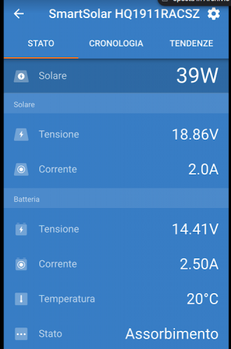

Sul tetto del mio furgonato ho 2 pannelli in parallelo (175w POLI + 100w MONO) ed ho allestito questo collegamento con i diodi pre-ingresso nel MPPT
Sotto una giornata di pioggia molto intensa, il POLi dava ancora qualche ampere mentre il MONO era in standby

Interessante, 39 W sotto la pioggia è un gran bel risultato!

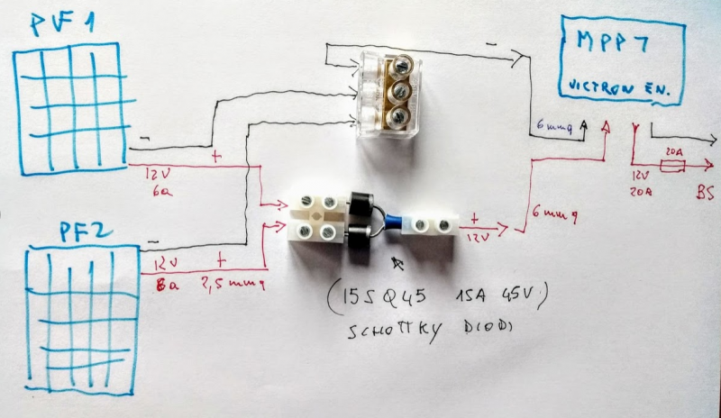

Buongiorno, io non ho capito una cosa: servono o no i diodi schottky?
Lo scorso anno quando avevo posto la domanda qui su COL, mi fu risposto assolutamente sì, e così li ho installati sui due FV da 100W l'uno, poi tutto al mppt.
Oggi leggo che non servono.
Cosa faccio li tolgo?

secondo me si, male non fanno

Mio fratello ha cominciato a lavorare per un'azienda che installa FV per civile e industriale, lì  non li usano.
il dubbio che si possa farne a meno e guadagnare qualche decimo di tensione.

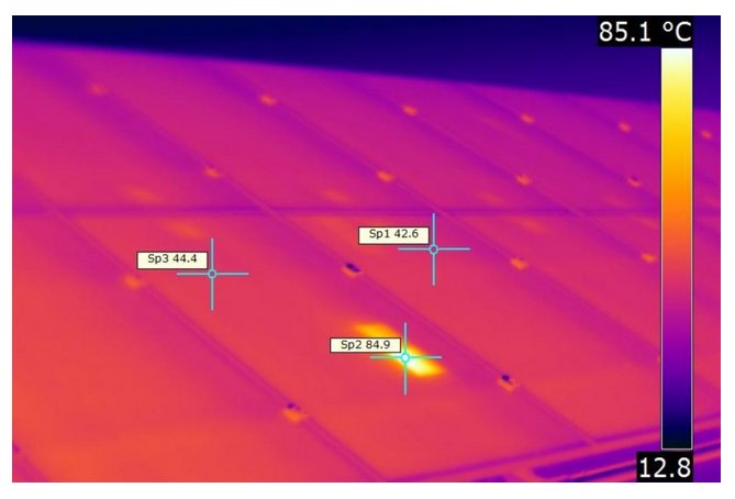

Adesso mi farà la termografia ai pannelli per vedere se le celle funzionano tutte.
