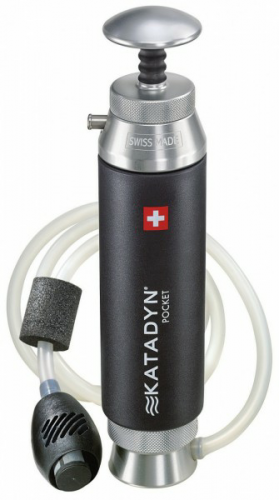

A mio parere, il difetto dei sopracitati filtri, è che la cartuccia ad un certo punto va sostituita, e bisogna portarsi quelle di  ricambio.
Avendo una certa dimestichezza di potabilizzazione, poiché tutti i resort in zone difficili hanno (o dovrebbero avere) impianti per rendere sicura l'acqua per i suoi clienti, al momento di partire per l'India in camper, mi rivolsi alla svizzera Katadyn, che aveva l'appalto della maggioranza delle località dove lavoravo.
Mi proposero una pompa a mano, con all'interno un candelotto ceramico, che ogni tot va smontata e pulita. È praticamente eterna, ed infatti la utilizzai per 18 mesi, senza problemi di salute né altro. Non si può immaginare quanta schifezza ho visto al suo interno, anche filtrando acqua apparentemente... cristallina!
Certo, un lavoraccio giornaliero, ma ci avevo fatto l'abitudine, motivato anche dal terrore di prendermi qualche malattia tropicale, e rovinarmi l'intero viaggio.
https://www.katadyngroup.com/in...

E' una pompa manuale ad alta prevalenza che spinge su un filtro microporoso, è un osmosi inversa manuale. Se bevi sempre da quella alal lunga ti fai del male per i motivi che ho scritto sopra, però pe run uso personale saltuario è il sistema migliore.
Mi unisco agli altri che sconsigliano qualsiasi sistema, nessuno si può usare abitualmente in modo comodo. In posti dove l'acqua è un problema (non in EU) ok, ci si fa un filtro vero, ci si portano i ricambi e si vive con quella croce in nome della salute, ma in EU..acqua da bere separata dalla cassa delle acque chiare è già overkill. Credo che ognuno di noi conosca un fulltimer che da 20anni beve dalle chiare riempite da una fontanella della propria città.
