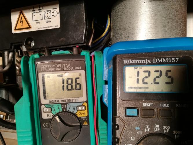

E' difficile misurare direttamente una resistenza più bassa di 1 ohm.
Un metodo è quello che ho fatto io è di misurarla con un metodo indiretto come illustrato in questa foto. La misura la ho effettuata con il motore in moto ma al minimo dei giri motore.
Il valore della resistenza del mio frigo è (per la sacrosanta legge di Ohm) R=V/I.
Dunque 12,25V/18,6A=0,66 ohm (arrotondato). Questo valore è come già affermato nel mio ultimo intervento è un valore costruttivo che sicuramente non cambia.
Ora mi sono anche data un'altra versione per il fatto che mi si sia bruciato il fusibile.
Se, viaggiando in autostrada a 2500gg motore, in pieno sole, avendo anche 300W di pannelli sopra il tetto che "pompano" energia alle batterie (io ne ho 2 di servizio + quella del motore che mentre si viaggia è connessa, con il relè parallelatore, alle altre 2) si può pensare che la tensione possa arrivare a 13,5V ?.
Bene, sempre per la sacrosanta legge di Ohm: I=V/R= 13,5V/0,66ohm= 20,45 Amp
Ecco perchè il mio fusibile è saltato.
Ecco perché la Thetford, nella piastra controllore che mi ha rimpiazzato in garanzia,ha montato un fusibile da 25 Amp anziché da 20.
