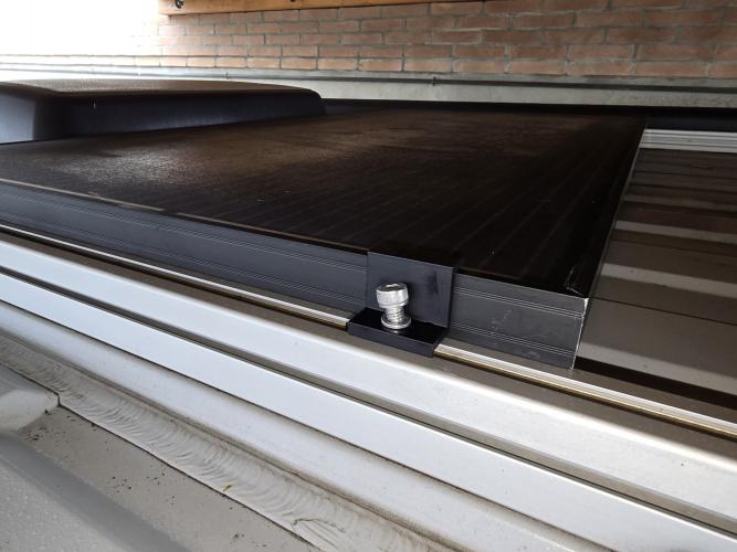

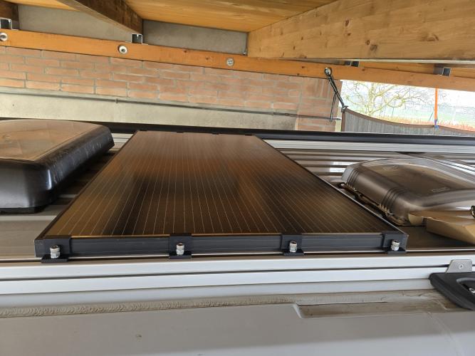

Ho iniziato i lavori a tempo perso, smontando un pensile e la tamponatura della cappelliera, alla fine la lunghezza dei cavi pannello/regolatore sarà poco più di 2 metri.
Nel frattempo sono arrivate le staffe che avevo ipotizzato per il fissaggio meccanico del pannello sulle guide Smart Clamp della Thule, direi che sono precise al millimetro. Utilizzerò 4 staffe per lato.
Una domanda, anzi un dubbio. Nel collegare il regolatore alle batterie, considerato che c'è l'apporto del DC/DC e della centralina, la ricarica solare sempre attiva, crea problemi? Potrei pensare di entrare nella centralina Schaudt/Lippert direttamente con l'apposito cavo, piuttosto di collegarmi alle batterie...

Ho iniziato i lavori a tempo perso, smontando un pensile e la tamponatura della cappelliera, alla fine la lunghezza dei cavi pannello/regolatore sarà poco più di 2 metri. Nel frattempo sono arrivate le staffe che avevo
ipotizzato per il fissaggio meccanico del pannello sulle guide Smart Clamp della Thule, direi che sono precise al millimetro. Utilizzerò 4 staffe per lato. Una domanda, anzi un dubbio. Nel collegare il regolatore alle batterie, considerato che c'è l'apporto del DC/DC e della centralina, la ricarica solare sempre attiva, crea problemi? Potrei pensare di entrare nella centralina Schaudt/Lippert direttamente con l'apposito cavo, piuttosto di collegarmi alle batterie...
Collegherei direttamente il regolatore alla/le batterie servizi.
Saluti

Le Smart CLAMP della Thule le ho, purtroppo per fare una installazione del genere non dovrei avere l'oblò in bagno...pertanto ci sta solamente un pannello di questa dimensione posto trasversale

E' una pannello CBE da 170W, misura 1.320x680x 30 mm di spessore.
