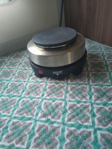

IMG20231004162429.jpgNel mio camper ho un fornello elettrico da 500W e un inverter da 600W, e con questo in estate ci prepariamo la colazione al mattino, moka caffè e pentolino x latte, a mezzogiorno riusciamo a cuocere spaghetti per due, e alla sera si riesce a fare dell'altro a secondo della cuoca, altrimenti serve per incominciare a partire la cottura e poi finire sul fuoco, anche in relazione al tempo che abbiamo a disposizione, in quanto la cottura è lenta rispetto al fuoco! In inverno... dipende se c'è sole o no,se si viaggia o no, se la stufa truma diesel era in funzione, dico comunque che al 90% la colazione si fa sul fornelletto anche in inverno. Ho 300W di pannelli,  e 200 Ah di batterie.
Quanto ci mette per due tazze di latte e una moka da 2/3?
Non ho mai cronometrato, tantomeno al mattino, mi alzo quando la mia signora mi chiama per la colazione! Comunque il tempo è sicuramente più lento del fuoco, ma il risultato finale è identico, basta organizzarsi: accendi il fornello e poi fai la doccia, o guardi TV, o leggi, o parli... abbiamo cotto di tutto a colazione, pranzo e cena! Ovviamente per due, quando siamo in 3-4(raramente) serve solo per dare lo spunto, poi si deve andare di gas! Tenete presente che ho una bombola campko ricaricabile quindi ...gas a volontà !

io avevo in camper una placca elettrica piccola da 500W simile a quella della foto sopra.
la usavo quando cucinavo per i cani e avevo già l'elettricità dall'AA o dal campeggio.
