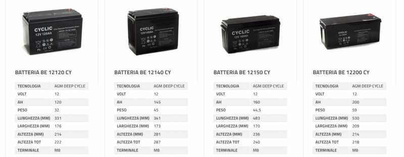

In merito alla proposta 2 batterie, anche se un po' fuori OT ma non si trovano batterie da 150 Ah giusto per guadagnare un po' in autonomia ma Senza aggiungere cavi? Grazie

In merito alla proposta 2 batterie, anche se un po' fuori OT ma non si trovano batterie da 150 Ah giusto per guadagnare un po' in autonomia ma Senza aggiungere cavi? Grazie  Da ricerca veloce esempio varta non l'ho trovata...
Vai su con le dimensioni ma ce ne sono, ad eempip questa:
di batterie ne trovi di tutte le capacità, ma con la capacità aumento lo spazio utilizzato che non sempre calza con quello a disposizione.
Di batterie tra i 100 e i 200Ah ne trovi quante ne vuoi, ma non ti consiglio di montare una sola batteria da 200Ah, anche fosse solo perchè qualora si rompesse sei a piedi, mentre avendone 2 da 100Ah cad. avresti sempre una pezza di appoggio.
L'eventuale aggiunta di cavi per il parallelo è una delle cose più banali da fare e realizzare.

Chiedo scusa autore post se continua lOT
Chiaro 1 batteria da 200  ae sì guasta è un problema /spesa doppio
Ma aggiungere seconda batteria, cosa che avevo iniziato a pensare seriamente, mi implica cambiare dei pezzi sotto sedile che al momento non sono riuscito a trovare.
Inoltre ho visto xhe probabilmente con consumi che ho (e con unico pannello che ho per caricare BS e xon dc aggiunto più anno fa) con batter da 150 riuscirei a coprire i giorni che mi servono prima di appoggiarmi comunque alla struttura per altre operazioni
Quindi pensavo senza fare troppo prendo batteria un po' più grande senza fare quasi nulla e ottengo di coprire i miei bisogn
Grazie per link e immagine
