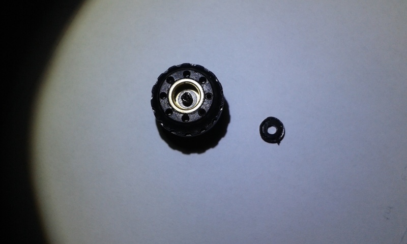

Inserito il 22/04/2018 alle: 14:18:12
In risposta al messaggio di Dash del 18/02/2018 alle 15:04:02
Nel mio caso smonto sempre i sensori alla fine di un viaggio e li tengo in una scatola insieme alla centralina, agli O-ring di riserva, alle chiavi di smontaggio, alle prolunghe (dritte e gobbe) e ai sensori di riserva. Questa
operazione presenta molteplici vantaggi: Dato che tutte le volte che riparto dò una regolata alla pressione, dovrei comunque smontarli per effettuare il gonfiaggio i sensori non vengono esposti a estremi di temperatura (freddo d'inverno, caldo d'estate) se non lo stretto necessario Dato che al mio rimessaggio ci sono stati furti degli oggetti più disparati, preferisco non indurre in tentazione qualche vicino incline al ladrocinioPertanto smonto e rimonto volentieri i sensori; il tempo aggiuntivo è una manciata di secondi... Ciao da Dash
da una mia attenta analisi sul problema con una lente di ingrandimento anche dentro alla battuta del sensore dove la valvola va ad avvitarsi sono riuscito a capire il problema... diciamo che sia un grosso limite  di fabbricazione !
in pratica la base del sensore dove la valvola della gomma  va a battere quando il sensore è tutto avvitato sulla  valvola stessa  è in plastica e nel mio caso come credo nella maggior parte dei  camper la valvola è in ferro e giocoforza il calore in estate specialmente quando si percorrono discese dove l'utilizzo dei freni riscaldano eccessivamente il calore viene trasmesso  anche sulla valvola raggiungendo temperature  di 60-65°, la valvola essendo pressata sulla base della sede del sensore in plastica si deforma e si rompe ed ecco che il sensore non tiene più la pressione come nel mio caso ( tengo a precisare che in discesa sono uno di quelli che utilizzo il meno possibile i freni attivando il freno motore su una marcia bassa),lo dimostra il fatto che il problema si ripresenta solo sulle gomme anteriore quelle più esposte al calore del motore e dei dischi durante discese impegnative , ma credo che essendo quella battuta del sensore in plastica ed anche molto fragile e sottile si deteriora anche per svitare ed avvitare spesso i sensori sulla valvola dove la valvola crea un solco con il tempo rompendo quella battuta in plastica , purtroppo è un punto debole di questi sensori ,per avere una garanzia di durata dovevano fare quella battuta in ottone /metalli in maniera da renderla inerte al colore e all'usura per svitare /avvitare i sensori... una piccola attenzione che potrebbe farli preservare da questo difetto costruttivo è metterci all'interno del grasso al silicone sia sulla battuta del sensore dove va a chiudere la valvola che sulla guarnizione oring aprendo il sensore in questo modo si dovrebbe aiutare a preservare la durata ,anche se sul  calore che trasmette il ferro contro plastica la vedo molto  dura...
ps..prossimi sensori verificherò molto bene  che all'interno  siano tutti in metallo!

salve, devo fare un mia culpa per un errore vi valutazione costruttiva  , mi sono accorto che all'interno del sensore c'e' una guarnizione di tenuta dove girandola dalla parte non rovinata il sensore è tornato a funzionare correttamente , in pratica togliendo la guarnizione il sensore all'interno è tutto in metallo , con il tempo e l'usura sarà necessario solo sostituire le guarnizione interne di tenuta ...  all'evidenza dei fatti mi devo ricredere su questi sensori essendo costruiti veramente  molto bene yes20180519_122408%20(FILEminimizer).jpg

In risposta al messaggio di immortale1 del 19/05/2018 alle 12:41:15
la  segnalazione rimane molto utile perchè a volte quando notate che il sensore non registra più la corretta pressione è sufficiente togliere la guarnizione dentro il sensore e girala o sostituirla anche se  non saprei dove trovarla una guarnizione di quel tipo , almeno nel mio caso non è stato facile intuire  che li dentro vi era una guarnizione perchè era pressata dentro e non esce tanto facilmente , con uno spillo pian piano esce ... ma guardandoci diverse volte con una lente dentro pareva fosse la battuta  tutto un pezzo con il sensore ... per la ricodifica dei sensori è semplicissimo ,c'e' una piccola spiegazione di procedura sul manuale dove viene memorizzato sulla gomma scelta il nuovo codice del sensore da mettere...
