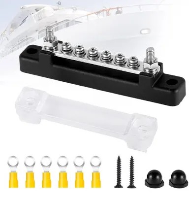

Basta fare una piccola ricerca e ne trovi di tutti i prezzi e tipi.
Un paio di esempi che ti potrebbero andare bene uno da 150A l'altro da 250A
https://www.amazon.it/Distribuz...
https://www.amazon.it/Blocco-Di...

per la mi attuale situazione (shunt + victron smartsolar 75/15) può andare anche questa busbar?
https://amzn.eu/d/0dIJjNfo

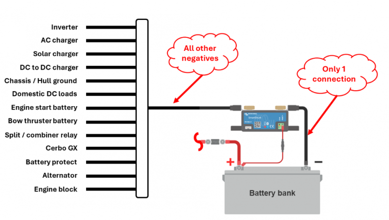

L'importante è rispettare lo schema sotto, poi come lo realizzi dipende da come è più facile per te.
Il cavo che utilizzerai deve essere proporzionato alle correnti in gioco, un cavo da 4mm sullo shunt sono troppo pochi...non conosco i tuoi carichi ma sicuramente ti servirà ben di più di 4mm, visto che hai un inverter direi non meno di 25mmq, calcola bene lunghezza e carichi.

L'importante è rispettare lo schema sotto, poi come lo realizzi dipende da come è più facile per te. Il cavo che utilizzerai deve essere proporzionato alle correnti in gioco, un cavo da 4mm sullo shunt sono troppo pochi...non

L'importante è che nulla sia collegato al negativo della BS a parte lo shunt, non importa se c'è o meno uno spezzone di cavo, l'importante è che elettricamente sia come nello schema.
ONLY 1 CONNECTION nel disegno...li non ci deve essere nulla di altro.
Dovresti avere minimo 3 cavi collegati al busbar, TELAIO, SHUNT, MPPT.
Una volta messo a telaio il busbar potrai usare il telaio come negativo, cosi di poterti collegare a telaio oppure busbar a seconda di cosa ti sia più comodo/vicino.

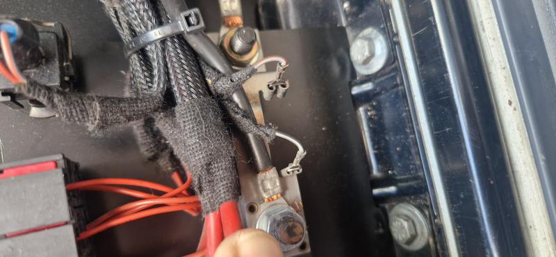

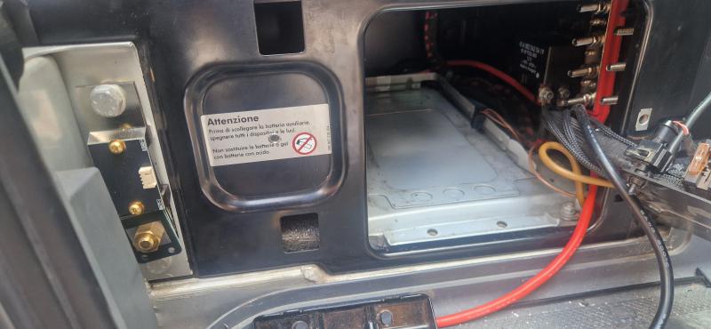

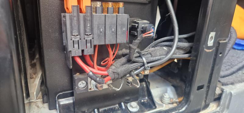

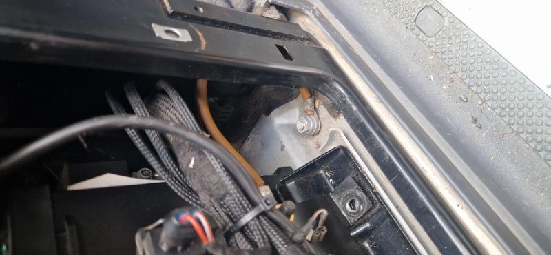

Approfitto della tua disponibilità; la mia situazione è questa:
 tutti i collegamenti elettrici della BS convergono qui
Dettaglio dei negativi
 e vanno qui
20260214_134517.jpgil tutto sulla staffa che tiene ferma la batteria sotto al sedile del passeggero.
che devo fare?
La cosa che mi sta facendo scervellare e che, se il polo negativo della batteria deve essere completamente sgombro vuol dire che la batteria la stessa deve essere messa a telaio attraverso lo shunt, se le cose stanno così, la cosa più semplice prendere un cavo della stessa misura di quello che è attualmente va dal polo negativo della batteria alla barra dei negativi originale e collegarlo nello stesso punto per tramite dello shunt; viceversa non riesco a la batteria stessa possa essere messa a telaio, Se il polo deve essere sgombro
in estrema sintesi La mia domanda è: lo shunt è un ponte tra polo negativo della batteria e telaio?

23/12/2011 3318
Inserito il 14/02/2026 alle: 18:56:45
In risposta al messaggio di gianninotopo del 14/02/2026 alle 14:51:13
Approfitto della tua disponibilità; la mia situazione è questa:  tutti i collegamenti elettrici della BS convergono qui Dettaglio dei negativi  e vanno qui il tutto sulla staffa che tiene ferma la batteria sotto al
sedile del passeggero. che devo fare? La cosa che mi sta facendo scervellare e che, se il polo negativo della batteria deve essere completamente sgombro vuol dire che la batteria la stessa deve essere messa a telaio attraverso lo shunt, se le cose stanno così, la cosa più semplice prendere un cavo della stessa misura di quello che è attualmente va dal polo negativo della batteria alla barra dei negativi originale e collegarlo nello stesso punto per tramite dello shunt; viceversa non riesco a la batteria stessa possa essere messa a telaio, Se il polo deve essere sgombro in estrema sintesi La mia domanda è: lo shunt è un ponte tra polo negativo della batteria e telaio?
Lo shunt è un ponte tra il polo negativo della BS e tutti i negativi/telaio.
Il tuo negativo è lo shunt, non più il negativo della BS...il polo negativo BS è come se non esiste più, il negativo diventa il morsetto dello shunt.
Mi sembra una cosa piuttosto semplice, lo shunt deve misurare tutta la corrente che transita da e per la batteria, quindi deve essere per forza in serie ad uno dei due poli, in questo caso il polo negativo.

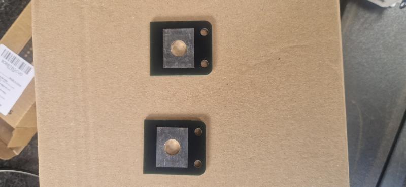

Avevo pensato di fissare lo shunt su questo Dado del sedile in questo modo. Vedete delle controindicazioni? Dovrei isolarlo dalla lamiera su cui è fissato? Potrei dare una grattata alla vernice sul polo opposto alla batteria e lo considero e lo considero messo a telaio o devo portare comunque il cavo fino al punto di fissaggio al telaio originale?
 nella confezione sono comprese queste due lastrine, che nella prima foto si vedono poggiate sullo vite dello shunt. Che funzione hanno?
23/12/2011 3318
Inserito il 24/02/2026 alle: 15:06:25
In risposta al messaggio di gianninotopo del 24/02/2026 alle 11:04:10
e lo considero e lo considero messo a telaio o devo portare comunque il cavo fino al punto di fissaggio al telaio originale?   nella confezione sono comprese queste due lastrine, che nella prima foto si vedono poggiate sullo vite dello shunt. Che funzione hanno?
Sicuramente il lato batteria deve essere isolato da telaio, il lato opposto deve andare a telaio, se vuoi usare il sedile come telaio devi verificare se è buono, meglio misurare sotto carico la caduta di tensione tra telaio e sedile per capire se è utilizzabile.
Quei due oggetti sembrano dei distanziatori isolati per fissare lo shunt.
