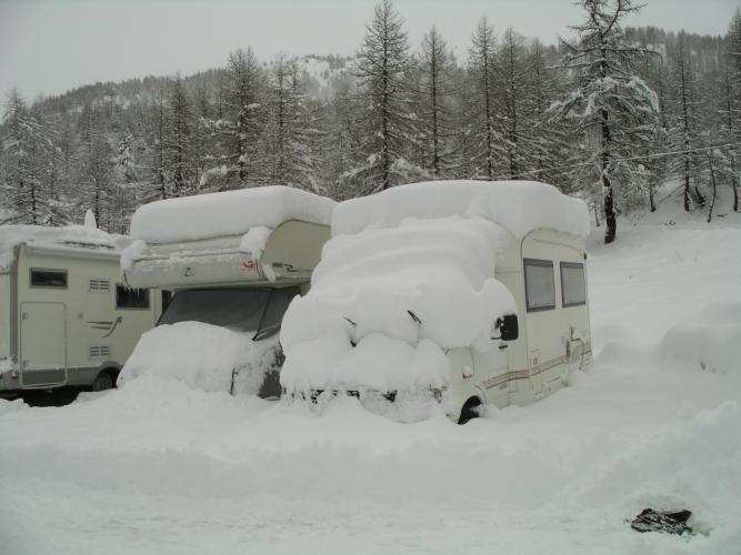

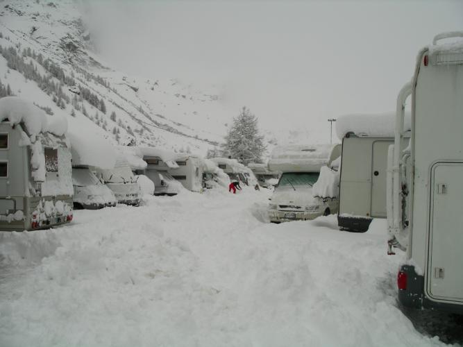

Io so solo che da quasi 2 anni, da quando ho montato una 300Ah litio (pagata 372euro) mi sono dimenticato di cosa sia avere problemi di autonomia.
Siamo pensionati, partiamo e basta, la vacanza e le soste sono quelle che vengono di volta in volta, non programmiamo nulla...se mi fermo 4 notti in libera a Cervina 2050mt (in realtà AA priva di corrente, ma CS funzionante), non mi preoccupo nemmeno di controllare i consumi energetici, so già che sotto il 50% di SOC non ci andrò...mente libera, non mi limito nei consumi e ho margine.
Margine che mi consente, in caso di nevicata, di fare altre 2 o 3 notti non previste.
80cm di neve in meno di 48ore...strade chiuse, tutto bloccato, chi non era preparato è dovuto andare in hotel.
In caso estremo accendo il motore un ora e faccio altre 2/3 notti senza problemi.
UNA VERA PACCHIA.
