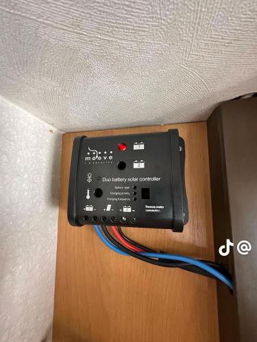

1) Ho il regolatore come in foto con un pannello di credo 100W (anche qui non so come controllare i W, magari con un tester sul regolatore in pieno sole è possibile fare una misura) possono andar bene con le batterie che suggerisci e potrei collegare anche la batteria motore o come ho visto in altri thread meglio il collegamento diodo/resistenza?

Quel regolatore, va bene, OK per il diodo+resistenza.
Su tutti i camper che ho avuto ho sempre eliminato il (malefico) relè parallelatore, installando un DC DC Converter che, essendo un caricabatterie elettronico, è l'unico modo corretto per ricaricare la BS.
