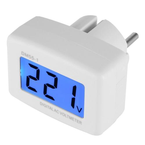

per un controllo rapido della tensione, senza pretendere una misura professionale, ho preso questo simpatico gadget da pochi euro, che è sicuramente piu sicuro che infilare i puntali nella presa....e volendo è anche una bella lucina notturna.
https://www.amazon.it/dp/B01N9JMORX/ref=wl_it_dp_o_pC_nS_ttl?_encoding=UTF8&colid=3TLJFDEA7C9L&coliid=I2573Q9RD9XBM1
