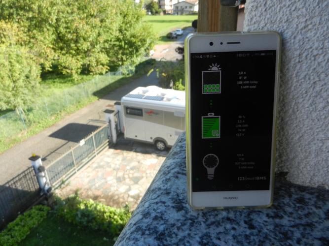

Inserito il 16/09/2017 alle: 10:14:40
In risposta al messaggio di IZ4DJI del 14/09/2017 alle 19:20:59
Grazie, ora riesco a fare un confronto preciso. Qindi a me basta e avanza il piccolo. L'apparecchio mi piace, l'idea anche, fino che va l Efoy e spero ancora a lungo, va bene così, ma se dovesse capitare il guaio, sicuramente lo Zeus 75 potrebbe essere la scelta ottimale.
Il mondo è bello perché vario e ognuno ha esigenze diverse.
Io ad esempio avrei comprato ad occhi chiusi lo Zeus se fosse un Zeus 600 e non 150 o peggio 75...
Per le "piccole" correnti i pannelli solari non hanno concorrenza.
6 A @ 13,5 V = 81 Watt alle 10 di mattina ( oggi ! ) senza consumare ne gasolio ne gas ne metanolo ne altre strane miscele...
Cosa vogliamo di più...
Un Lucano ? wink

Inserito il 16/09/2017 alle: 11:38:00
In risposta al messaggio di Topolone del 16/09/2017 alle 10:14:40
Il mondo è bello perché vario e ognuno ha esigenze diverse. Io ad esempio avrei comprato ad occhi chiusi lo Zeus se fosse un Zeus 600 e non 150 o peggio 75... Per le piccole correnti i pannelli solari non hanno concorrenza.
6 A @ 13,5 V = 81 Watt alle 10 di mattina ( oggi ! ) senza consumare ne gasolio ne gas ne metanolo ne altre strane miscele... Cosa vogliamo di più... Un Lucano ?
Eh, ma in questa stagione e al sole, ci credo pienamente. Fossse per l'estate, ne avrei piu che a sufficenza del mio pannello da 100W. Infatti questa estate l'Efoy non si è mai acceso, anche se la sera e mattina abbiamo scaldato.
Il problema è in inverno.  Con il mio Efoy 1200 vedo che ne ho piu che a sufficenza perchè in inverno non va mai 24H, ma piu o meno farà una media di 12 ore al giorno ma quando non avevo il pannello e con stufa accesa. Quindi se dai dati puo caricare 100Ah al giorno, mettiamo anche che sia un po stanco e faccia al massimo 80Ah nelle 24H, significa che da me deve ripristinare circa 40 o 50 Ah al giorno che quindi sarebbe il mio consumo giornaliero.
Ecco perchè secondo me un ZEUS 75 per il mio uso sarebbe piu che sufficente, anzi, veramente sovradimensionato.
Per avere gli stessi 40 o 50 Ah al giorno, in inverno in un giorno con cielo nebbioso e senza sole, mi sa che dovrei allestire un campo di pannelli solari.  In inverno se va bene, senz ostacoli e bella giornata il sole si sfrutta dalle 10 alle 15 prima e dopo è gia troppo basso, quindi 5 ore se va bene, ma spesso in montagna o vicino a fabbricati, piante etc, se va bene tre ore di sole. In quelle tre ore i pannelli dovrebbero dare sui 12/15A per ripristinare i miei consumi, la vedo dura con uno o due panelli normali.
Efoy sono 7kg+5 di tanica, quindi il peso di un pannello o due al massimo, per circa 200W al massimo.
Casomai sti conti non significano nulla, ma nella mia testa, questo è il mio ragionamento, che però potrebbe anche essere sbagliato ovviamente.
