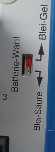

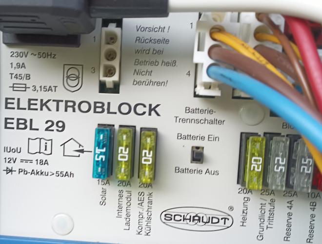

ho da pochi giorni un Hymer T678cl del 2017 con il suo caricabatterie originale (foto allegate), due agm da 90ah, pannello solare
primo quesito vorrei sapere a cosa servono i due switch visibili nelle foto...

Buonasera ho da pochi giorni un Hymer T678cl del 2017 con il suo caricabatterie originale (foto allegate), due agm da 90ah, pannello solare primo quesito vorrei sapere a cosa servono i due switch visibili nelle foto...
seconda cosa vorrei mettere ua/due batterie al litio anzichè quelle che ha ora, sia per maggiore capacità che per il pesovorrei capire se devo fare modifiche e quali.... poi vorrei anche consigli sul tipo di batterie da mettere, ho visto ci sono da tutti i prezzi... Grazie!
Il primo è lo switch tra batterie a piombo acido e gel il secondo batteria accesa/ spenta. Per mettere le Lifepo4 devi cambiare praticamente tutto l'impianto con notevoli costi. Prova e vedi che consumi hai e cosa ti serve veramente prima di spendere soldi a vanvera.

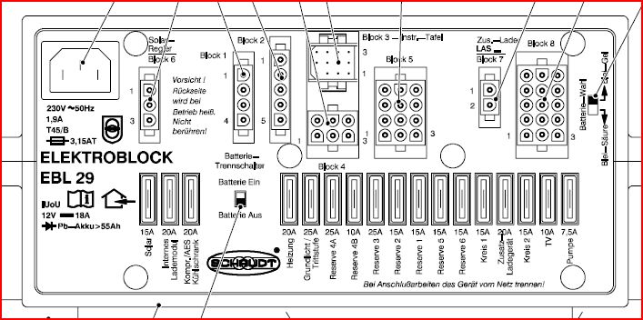

Ho avuto la stessa centralina Shaudt EBL 29 sul precedente camper Hymer MLT 580.
Confermo quanto detto.  Pero se hai le AGM, se ben ricordo il selettore andrebbe su Blei Saure e non su GEL.
L altro interruttore in pratica è lo staccabatteria e stacca completamente la BS dall impianto.
Una batteria Litio richiederebbe carica specifica, ma vanno fatte alcune considerazioni.  Con una BS Litio la fonte principale di carica va coonsiiderato il motore, cioè l alternatore, quindi in tal caso dovresti installare un Dc-Dc da almeno 30A ma sarebbe sicuramente meglio da 70A e così avresti la BS Litio sempre carica anche con brevi spostamenti.
Seconda fonte di carica è il pannello solare e devi settare il regolatore su Litio, ma nel caso fosse vecchio lo cambi con un buon MTTP moderno e con una spesa contenuta.
La carica da 220 la considero proprio molto marginale ma da considerare anche quella.  Ci sono due possibilità.
Togli il fusibile da 20A Internes Lademodul e così facendo elimini il caricabatetrie interno della centralina, e poi colleghi un altro caricabatterie per Litio all apposito connettore a due poli Block 7 che serve proprio per l ingresso di un caricabatetrie esterno. Non serve un caricabatetrie particolarmente potente, tanto se ci si collega a 220v solitamente ci si sta almeno una notte.  Comunque anche un 20A come l originale non dovrebbe avere costi particolari.

Qui vedi come installai il DcDc sul precedente camper con centralina EBL29
http://www.iz4dji.it/Lavori/Boo...
ho seguito il manuale Votronic dove c'è uno schema di collegamento specifico in presenza di centralina Shaudt EBL.
Se  poi ti servisse altre info basta chiedere, che nelle mie possibilità cerco di darti qualche consiglio e spiegazione.

Ma può anche darsi che ti serva un fotovoltaico molto potente, ma se fai libera invernale valuta un Efoy, se invece viaggi molto devi potenziare la ricarica da alternatore.
A parte spostare il selettore in foto da GEL a "piombo con acido", per ora non devi fare altro.
