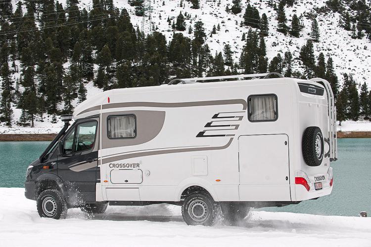

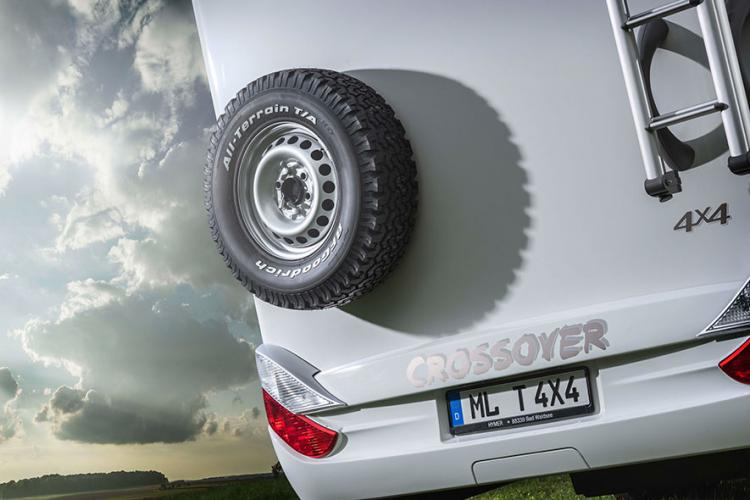

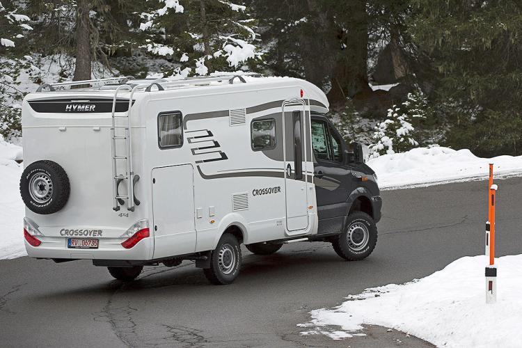

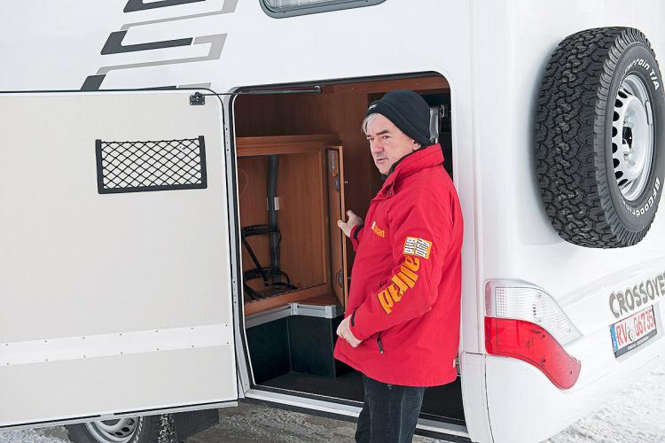

Nel mio si poteva averla attaccata dietro come accessorio, ma io ho preferito metterla dentro visto che di spazio ne ho da vendere.
alcune foto di uno identico al mio ma con ruota esterna.  In Fiera a Dusseldorf Ho anche guardato come è fissata, in pratica all interno c'è una piastra metallica che sarà circa 30x30cm messa subito sotto al piano dei letti che penso sia il punto piu solido, questa piastra ha 4 bulloni agli angoli e all esterno c'è una piastra con la stessa foratura e sulla quale è attaccato il "mozzo" dove si fssa la ruota.  La parte esterna non la ho vista benissimo perchè la ho vista solo dai fori del cerchio.
Le ruote 245/75R16 sono anche belle grandi e pesanti, ma a quanto sembra regge.
Però, dietro a me non piace perchè ostacola la visione della retrocamera e se proprio non necessario non la metterei.

Nel mio si poteva averla attaccata dietro come accessorio, ma io ho preferito metterla dentro visto che di spazio ne ho da vendere. alcune foto di uno identico al mio ma con ruota esterna.  In Fiera a Dusseldorf
Ho anche guardato come è fissata, in pratica all interno c'è una piastra metallica che sarà circa 30x30cm messa subito sotto al piano dei letti che penso sia il punto piu solido, questa piastra ha 4 bulloni agli angoli e all esterno c'è una piastra con la stessa foratura e sulla quale è attaccato il mozzo dove si fssa la ruota.  La parte esterna non la ho vista benissimo perchè la ho vista solo dai fori del cerchio. Le ruote 245/75R16 sono anche belle grandi e pesanti, ma a quanto sembra regge. Però, dietro a me non piace perchè ostacola la visione della retrocamera e se proprio non necessario non la metterei.

Tommaso, Hai chiesto la liberatoria al tizio raffigurato nella foto? saluti Giorgio
Si è anche messo in posa laugh, ma potevano metterci una bella ragazza in bikini ! wink
Sono foto di un servizio della rivista Promobil, pubblicate online.

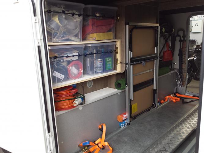

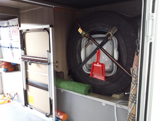

Io l'ho messa così come in foto. E' in una nicchia, appoggia sul pavimento del camper e non sul pavimento gavone, non ostacola assolutamente il carico/scarico dello scooter. C'è da dire che quando ho acquistato il camper ho valutato l'opportunità che mi davano le due nicchie nel gavone che purtroppo non tutti i camper hanno.
In una nicchia la ruota di scorta e nell'altra contenitori per attrezzature varie che non ingombrano il pavimento gavone.
ho valutato l'opportunità che mi davano le due nicchie nel gavone che purtroppo non tutti i camper hanno. In una nicchia la ruota di scorta e nell'altra contenitori per attrezzature varie che non ingombrano il pavimento gavone.
Non tutti i camper hanno dello spazio da dedicare a una ruota di scorta senza che questa si porti via gran parte dello spazio utile per lo stivaggio, detto ciò non forerei mai la parete posteriore...

Se ti riferisci alla mia installazione, quella che vedi alle spalle della ruota di scorta non è la parete esterna del camper ma la parete interna, se invece ti riferisci alla posizione della ruota di scorta all'esterno del camper allora anche io non la metterei mai, perchè oltre a forare ( che non è poi una tragedia ) poi avrei paura di perderla, che mi sfondi la parete, che me la freghino e perchè mi pregiudicherebbe la possibilità di avere un portatutto, e non per ultimo mi allungherebbe il camper di 30 cm.

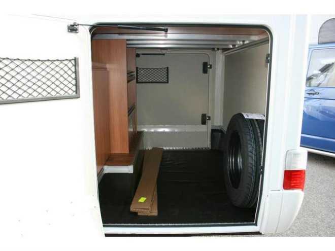

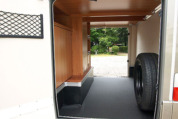

Come posizione di serie, la Hymer prevedeva contro la parete posteriore del garage:
secondo me, a meno che non sia un garage da letto singolo, messa li non dovrebbe ostacolare il carico di due bici in quanto comunque il manubrio che è la cosa piu larga ci passa al disopra e tenendola tutta da un lato non prende neppure nei pedali.
