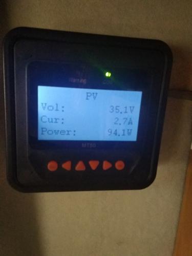

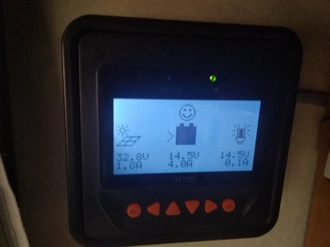

Questo è l altro giorno a ora di pranzo, a sud dell isola, fine marzo,pioggia
IMG_20200328_144411-1632x1224(1).jpgIMG_20200328_150415-1224x1632(1).jpgIMG_20200328_144444-1632x1224(1).jpg
Le nuvole erano abbastanza chiare e lasciavano passare abbastanza luce, ma il sole non c era mai. Come vedi é una buona produzione.
Ovviamente non basta per il frigo trivalente elettrico...ma per tv e telefoni nessun problema...smiley
