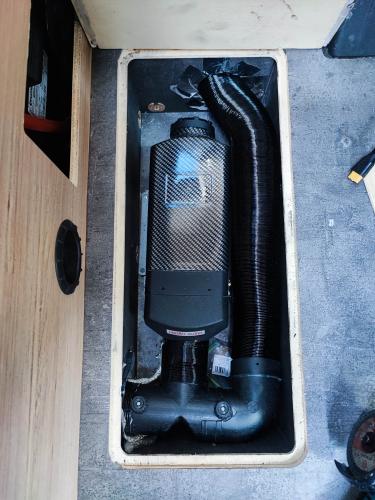

Fatto il primo test
Il sistema sembra funzionare, bisogna avere un po' di pazienza per avere l'aria veramente calda ovunque..
I tubi dell'impianto originale si devono scaldare a loro volta e cedere calore ai materiali che hanno vicino ( che è uno degli scopi di questa realizzazione).
La ventola della Truma ha molte regolazioni, bisogna restare entro le prime 4 per evitare l'effetto contrario, dato che il mio cinesino è un modesto 2 kW. Con riscaldatori più potenti si può aumentare la ventola, a meno che non abbiate un Morelo da 8 metri..
In soldoni, se avete il cinebasto vicino alla Truma e non dovete scavalcare mille pannelli con tubazioni varie, ne vale la pena. Farò la prova del nove a capodanno, quando prevedono minime di -16 gradi; vedremo se riuscirò ad usare l'acqua senza che si ghiacci.

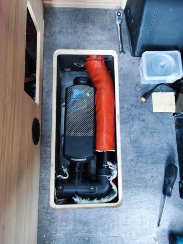

Lavoro ultimato con qualche aggiornamento :
Ho adattato la valvola a 3 vie perché lo spazio è davvero esiguo
Poi ho coibentato i tubi con rivestimento siliconico e lana di roccia. La differenza adesso è davvero notevole, faccio girare la ventola della Truma a 8 ed esce calda da tutte le bocchette
Lo stesso materiale si trova dall'altra parte del pavimento, davanti alla Truma
IMG_20251231_100335(2).jpgquesto è il collettore in lamiera battuto tutto a mano e isolato con silicone da altre temperature. Qui si collega il tubo che proviene dal cinesino e fa da adattatore, in modo da ottimizzare il flusso di aria che viene aspirato dalla Truma.

Lavoro ultimato con qualche aggiornamento : Ho adattato la valvola a 3 vie perché lo spazio è davvero esiguo Poi ho coibentato i tubi con rivestimento siliconico e lana di roccia. La differenza adesso è davvero notevole,
faccio girare la ventola della Truma a 8 ed esce calda da tutte le bocchette  Lo stesso materiale si trova dall'altra parte del pavimento, davanti alla Truma questo è il collettore in lamiera battuto tutto a mano e isolato con silicone da altre temperature. Qui si collega il tubo che proviene dal cinesino e fa da adattatore, in modo da ottimizzare il flusso di aria che viene aspirato dalla Truma.
Qualche informazione. Hai provato di notte per sentire quanto rumore fanno tutti e due accesi perché non si congelino le tubazioni dell' acqua visto che il cinesino ce l'hai in cellula. Consumo di energia per valutare se si riesce a fare anche sosta libera.
Il collettore per ottimizzare l'aspirazione della Truma come va posizionato? Se dovessi usare solo la Truma non disturba?

Il cinesino non è silenzioso come la Truma, che è impercettibile anche ad alta velocità. L'ho posizionato nel vano davanti alla dinette anche per sentirlo un po' meno e così facendo è abbastanza attutito; l'iniettore non è avvertibile per fortuna.
Per il consumo di corrente non mi preoccupo, una volta che il cinesino si è assestato, sono davvero pochi ampere. Ho tre AGM che mi fanno stare sereno. Al momento sono attaccato alla colonnina ma quanto prima ti farò sapere il consumo di entrambe in funzione in libera.
Il collettore è posto davanti ma scostato di circa 5-6 mm su tutto il perimetro , così può lavorare anche col cinesino spento (e comunque può aspirare un po' di aria anche attraverso di lui)

Aggiornamento
il risultato è positivo, l'acqua non si è mai ghiacciata, sono riuscito ad avere in cellula non meno di 17 gradi di notte mentre fuori ero a -15 (considerando che il Van non ha una coibentazione da primato). Inoltre si scalda anche l'acqua della Truma permettendomi di fare due docce veloci e lavare i piatti con acqua calda. Non ho praticamente mai acceso la stufa.
Il consumo di corrente con il cinesino al massimo e la ventola della Truma a 7/10 è di circa 30W e 2,6 Ampere.
