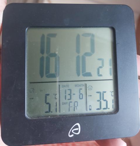

Non so che mete e che utilizzo fai del camper. Come efficacia saprai comunque che nei climi davvero caldi non c'è paragone. Oltre ai vantaggi sui traghetti, tanto più su linee che non danno più la 220. Anche per la comodità d'uso è un'altra cosa: lo accendi quando carichi il contenuto e lo spegni dopo che sei tornato a casa.
Oggi qui (sud di Creta) siamo davvero al caldo in cellula perché siamo stati via 4 o 5 ore dal camper, che sta al sole pieno e oggi non poteva essere aerato per il troppo vento, che qui ha il vizietto di strappare oblò o finestre in acrilico se non si sta più che attenti a tenere la sola fessura con vincolo bilaterale.  Siamo tornati che c'erano 37⁰ nel camper,  ho aerato il possibile e dopo mezz'ora era così:
35.1 gradi in cellula e 5.1⁰ all'interno del frigo, che era stato anche aperto più volte dopo il rientro, per bibite fresche e la frutta che teniamo al freddo.
Stamattina quando siamo partiti era sui 4.2-4.3⁰.
Consumo: sui 3.6 A quando va il compressore, cioè circa 1/4 del tempo totale, diciamo 20‐25 Ah al giorno. Fossero anche qualcosa di più, col tuo FV non hai problemi anche in inverno in climi medi (io sto fermo 4-5 gg in Provenza in  dicembre - febbraio, con 280 W FV)
