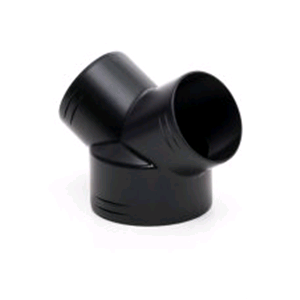

La Truma ha molte uscite diametro 60
Il riscaldatore a gasolio ha un'unica uscita di 90 mm
Come lo fate il raccordo con le 3 tubazioni separate della Truma tutte da 60?
Secondo me il riscaldatore a Gasolio si sfrutta bene così:
Uscire dal riscaldatore a gasolio con 90 mm, poi una Y 90-80-80
Alle due uscite di 80 si collegano due riduzioni per andare a DUE tubazioni esistenti della Truma
A Truma spenta il calore del Webasto va anche indietro verso la Truma andando ad alimentare anche il terzo tubo della Truma.
