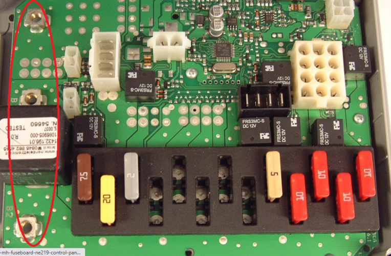

Io eviterei di far passare la corrente nella centralina.
Prevederei linea nuova di almeno 25 mmq ed escluderei il rele' del parallelatore della centralina visto che l'hai gia' smontata. Non e' affatto difficile: basta individuare il transistor che eccita la bobina del rele' oppure la resistenza che va in base di quel transistor o addirittura agendo sul rele' stesso. Ci sono diversi modi per inibire il parallelo. Eviterei di introdurre i morsetti, le piste ed il rele' della centralina, dimensionati per i classici 20 A!
Io sono stato relativamente fortunato perche' l'Ecovip 8.1 ha il rele' esterno, ma non avrei esitato ad agire sulla centralina.

il transistor che eccita la bobina del rele' oppure la resistenza che va in base di quel transistor o addirittura agendo sul rele' stesso. Ci sono diversi modi per inibire il parallelo. Eviterei di introdurre i morsetti, le piste ed il rele' della centralina, dimensionati per i classici 20 A! Io sono stato relativamente fortunato perche' l'Ecovip 8.1 ha il rele' esterno, ma non avrei esitato ad agire sulla centralina.
Se sulla centralina e' presente il tele accoppiatore da 70A e' la centralina ha finora funzionato con batterie di servizi al piombo la quale se scarica potrebbe anche se per meno tempo richiede una corrente ben maggiore a quella limitata magari a 100 o 200A di un BMS che gestisce una batteria al litio, quindi non c'è motivo di preoccuparsi.
Per quanto riguarda poi piste e relė di servizio per il funzionamento ad esempio del frigo a 12V in viaggio, luci pompa acqua e quant'altro non c'entrano nulla con l'accoppiamento tra BM e BS.
Avete presente tutti i fusibili posti sulla centralina?
Bene, se ci sono allora non e difficile capire che la centralina o "distributore" sia in grado di reggere contemporaneamente tutta la corrente che potrà circolare, corrente equamente distribuita a seconda della potenza richiesta dal dispositivo da alimentare.
Truma Combi, frigo, pompa acqua, luci, TV per i bambini sono tutti dispositivi che richiedo una certa corrente, corrente che viene loro fornita dalla centralina e che corrisponde a ben più di 20A.
Il fatto di inibire il relè di accoppiamento interno in marcia  e' sostituire tale funzione dandone carico ad un un'adeguato caricabatterie (DC-DC) e' solo per poter gestire meglio una ricarica altrimenti incontrollata della/e batterie per i servizi della cellula, qualunque sia la sua tipologia.
Chiunque voglia avvalersi di tale funzionalità sena manomettere la centralina, magari anche per non incorrere in una eventuale perdita di garanzia della stessa, potrà farlo in diversi modi in base al tipo di centralina presente sul mezzo.
Per le centraline Nord Elettronica meno recenti, le quali da essa dipendono il funzionamento di alcuni dispositivi come ad esempio il frigo in viaggio, trivalente o compressore che sia, il caricabatterie DC-DC va montato tra la fonte (alternatore) ed il relativo morsetto indicato per la BM e' non deve superare la corrente di 70A supportata in sicurezza dal relè stesso.
Tengo inoltre a precisare o meglio, dare un'ulteriore informazione a chi non lo sapesse, nelle recenti centraline, sicuramente a partire dalla versione NE364 detto relè di accoppiamento da 70A e' stato eliminato e' viene normalmente già installato un caricabatterie DC-DC generalmente dello stesso marchio NordElettronica da 25 o da 40A a seconda dei casi.
Per coloro che invece hanno una centralina EBL, in diversi modelli la gestione del frigo in marcia e' affidata ad un collegamento separato benché sempre gestito dalla stessa centralina, in questo caso, e' possibile staccare il cavo che proviene dalla BM posto sul retro della stessa e collegarlo in ingresso al caricabatterie DC-DC il quale anche in questo caso, per continuare a rimanere in sicurezza ed utilizzare il cavo esistente generalmente da 16 mmq, non dovrà essere superiore a 60A và inoltre sostituito il relativo fusibile da 50A in genere posto vicino alla bm con uno da 60A, massimo 70A.

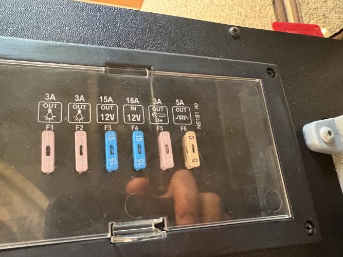

IMG_4538.jpegIMG_4537.jpegIMG_4539.jpegIMG_4540(2).jpegCiao a tutti e buon anno.
Avevo aperto un thread al riguardo ma dopo più attenta ricerca qui su COL ho trovato questa discussione; ammetto che l’ho letta tutta ed ho anche letto altre discussioni simili ma sono ancora abbastanza confuso, spero quindi che mi possiate consigliare o per lo meno chiarire alcuni dubbi.
possiedo un Laika Ecovip 1 Classic del 2006, pannello controllo LCD non touch, centralina Nordelettronica NE 133 (credo) con alimentatore/caricabatterie NE 186 da 300W.
attualmente ho una AGM collegata all’impianto (che prevede anche un pannello FV credo da 100 W e con regolatore PWM) e una LiFePo da 314 Ah che al momento alimenta il solo riscaldatore a gasolio e che si ricarica tramite dc dc Victron che ho collegato diretto ai poli della BM.
ora vorrei eliminare la AGM (che sta mostrando i primi segni di età, credo abbia 5/6 anni), e inserire la litio.
So bene che per fare ciò si deve escludere il parallelo tra BM e BS a causa dell’incopatibilita delle due tecnologie e vorrei gentilmente chiedere quale sia secondo voi il modo migliore.
Ho letto di un “metodo” il quale prevede di utilizzare l’uscita del rele parallelatore (nel mio caso esterno alla centralina) verso la BS e di utilizzarlo per alimentare il dc dc e di utilizzare anche il segnale D+ per il consenso al DCDC.
É questo il modo corretto anche per la mia centralina?
Sul portafusibili si legge NE181 R0 ma purtroppo in rete non riesco a trovare nessun manuale con quel codice mentre in giro e comparando diverse foto mi pare che la mia centralina sia la NÉ 133 (che però mi pare non non ha quell interruttore di “emergenza” per attivare i servizi in caso di guasto del pannello)
seconda questione é se secondo voi sia possibile, per lo meno per il momento, mantenere il caricabatterie e il regolatore PWM con la litio; la mia idea/necessità é quella di cercare di diluire nel tempo l’acquisto di nuovi componenti (caricabatterie con opzione litio, regolatore MPPT e pannello più grande/aggiuntivo).
so che il caricabatterie ha due modalità : piombo acido o gel.
dalle curve di ricarica riportate sul manuale mi par di capire che la piombo acido possa essere usata anche con le litio (potrei prevedere di installare un controller di carica per interrompere la 220 al caricabatterie evitando la lunga fase di mantenimento), credete sia fattibile?

Se collega il DC-DC Victron tra l'alternatore/BM e la centralina, con quasi certa sostituzione dei cavi, non hai bisogno di intervenire sulla stessa, il caricabatterie puoi lasciarlo su piombo acido ed utilizzarlo tranquillamente nel modo da te indicato, certo la corrente di ricarica sarà un po' bassina ma in una notte tra i 100 ed i 150Ah dovrebbe reintegrarli.
Valuta la possibilità di montare ulteriori pannelli, anche flessibili per non appensantire oltremodo il camper, un buon regolatore MPPT va comunque preso in considerazione.
Se invece sei costretto al solo attuale pannello, ti suggerisco di cambiare quel regolatore PWM con un'ottimo Western Vmarine10.
nel modo da te indicato, certo la corrente di ricarica sarà un po' bassina ma in una notte tra i 100 ed i 150Ah dovrebbe reintegrarli. Valuta la possibilità di montare ulteriori pannelli, anche flessibili per non appensantire oltremodo il camper, un buon regolatore MPPT va comunque preso in considerazione. Se invece sei costretto al solo attuale pannello, ti suggerisco di cambiare quel regolatore PWM con un'ottimo Western Vmarine10. Ciro.
Ciao Ciro, grazie per la tua risposta; leggendo qui i tuoi vari interventi speravo proprio in un tuo contributo alle mie domande :)
Devo verificare le dimensioni dei cavi che ora vanno dalla BM alla centralina, ma ad "occhio" mi pare siano da 16 mmq.
Ora il DC DC (Orion smart 12|12|30) è montato dietro al sedile passeggero con cavi da 16mmq che vanno alla BM (circa 2m+2m) e sempre 16mmq che vanno alle BUS BAR che sono montate dall'altro lato del pannello a cui è fissato il DC DC (0,5m + 0,5m) per ricaricare la Litio.
Quello che non capisco bene è cosa intendi quando dici di collegare il DCDC tra alternatore e centralina, potresti per cortesia spiegarmi meglio cosa intendi?
Mi rimane un po' difficle da capire poi il discorso frigo e utenze a mezzo in moto, seguendo il tuo consiglio (sebbene appunto non ho chiaro come siano fatti i collegamenti) non andrei a "consumare" i 30 A del DC DC anche per le altre utenze togliendoli alla ricarica della BS?
Riguardo a caricabatterie è tutto chiaro, e confortante per il mio potafoglio :)
Per quanto riguarda il regolatore, non conosco la WMarine; onestamente stavo valutando di rimanere su Victron (100|30) solo ed esclusivamente per avere un sistema monobrand ed avere quindi un unica applicazione per monitorare i vari apparati.
Ho fatto una breve ricerca e ho trovato un  WMarine MPPT da 20A a circa lo stesso prezzo del Victron 100|30 (credo che rimanere sui 30A sia sufficiente anche nel caso in futuro ampliassi/cambiassi i/il pannelli FV)

Controlla quanti Ampere regge il relè parallelatore, se è adatto ha sopportare la corrente del DC-DC puoi lasciarlo è interporre il DC-DC tra BM e Relè senza problemi...controlla il diametro dei fili e tieni presente che se viaggi con frigorifero o altro in funzione questi assorbimenti ridurranno la corrente destinata alla BS.
Il carica batterie va bene il tuo settato come piombo/acido, se la corrente di carica ti soddisfa lo puoi usare senza bisogno di prenderne uno nuovo.
Per i pannelli e regolatore procedi come preferisci, settando il PWM come Piombo/acido lo puoi usare fino a quando deciderai di sostituire con qualcosa di meglio...ma ricordati che in rimessaggio sotto il sole è necessario disattivare i pannelli.

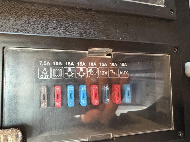

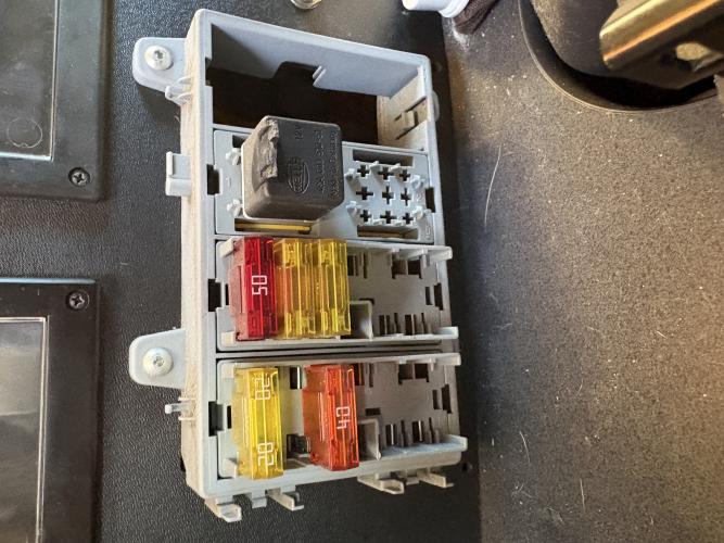

allora son riuscito a dare un occhiata dietro la centralina e ho battuto qualche cavo:
Il regolatore FV è collegato diretto alla BS (con cavi da 10mmq o forse meno)
il caricabatterie è collegato alla centralina (credo, dovrei smontare sedile passeggero e tutta la scatola che contiene la centralina per vedere bene, ma di sicuro non è collegato alla BS come avevo inizialmente capito) ha anche un cavo da 1,5 che parte dalla sua  porta "line" e che dovrebbe andare al JP2 pin 7 (presenza rete) sulla scheda.
Mi rimane da verificare il cavo della BM alla centralina, ma visivamente alla centralina arriva un cavo grigio, che ho già visto e dovrebbe essere collegato alla BM; il problema è capire dove si collega nella centralina, nello schema non riesco a capire e anche qui per capire bene dovrei smontare tutto.

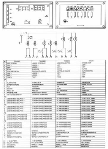

sono riuscito a trovare al momento solo una tabella della sceda NE 133, che allego qui sotto. mi rimane da capire bene che giri fanno gli altri cavi, e soprattutto capire il parallelatore ed il frigo dove sono collegati, anch'essi non menzionati nello schema...
