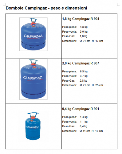

Inserito il 18/09/2025 alle: 08:04:09
In risposta al messaggio di stfn del 17/09/2025 alle 21:06:12
Grazie a tutti delle risposte...quindi, se ho capito, nessun problema diciamo tecnico fatto salvo il problema temperatura (per quello ricaricavo sempre propano, perlomeno me lo spacciavano per tale) Ultima domanda, le campingaz
ovviamente non sono le precaricate, ma le tradizionali ricaricabili giusto? Io ho sempre avuto bombole in comodato che poi, dopo tot anni mi sostituivano...preferirei.andare avanti così... Interessante anche il discorso consumo...adesso ho un parametro, cioè con una 3 o 5 kg ci faccio tranquillo una vacanza da 15/20 gg.... grazie ancora sTefaNo
Per la temperatura, dipende da dove hai il vano bombole e come è fatto, se interno nessun problema.
Le Campingaz sono da 0,5, 2, 3 kg ,  la prima volta paghi sia il vuoto che il gas, le successive volte rendi quella vuota e la scambi con una piena (revisionata anche nella valvola, eventualmente riverniciata e con sigillo) e paghi solo il gas.  La prima volta è una bella spesa, ma per esempio nel mio caso le ho da 40 e piu anni e le pagai solo la prima volta, poi solo il gas.  Il vantaggio è che lo scambio lo puoi fare in tutto il mondo perchè hanno ovunque lo stesso attacco (diversamente dalle altre bombole che ogni nazione ha il suo attacco).
mi sono fatto uno specchietto con pesi e dimensioni, comunque la R907 è la piu pratica.
