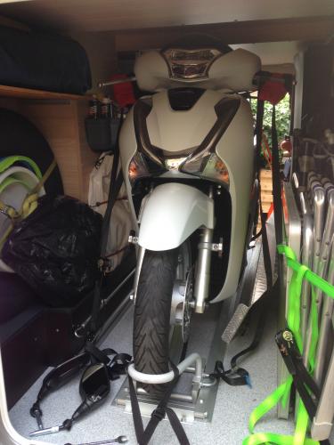

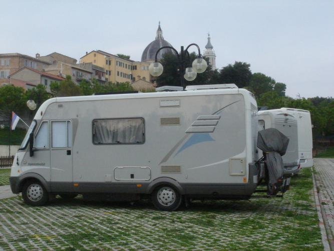

Io ho avuto ambedue le opzioni e con un uso abbastanza intenso.
Qui un Mh Hymer lungo 6,40 mt. con portamoto originale, estraibile e trascritto a libretto.
I vantaggi erano che, essendo estraibile allungava il camper solo al bisogno. Facile da caricare anche perchè il carico era limitato a 100 kg sebbene il portamoto ne portasse 150. Potevo caricare lo scooter con bauletto e specchietti montati e non dovevo avere particolari attenzioni.
Per contro e nel mio caso, alleggeriva di molto l'avantreno, niente di critico ma per i primi km. dovevo rivedere un po' il mio modo di guidare.
Ora ho un semintegrale con un discreto garage anche se la porta è alta solamente 110 cm. ma riesco a caricarci senza artifici un Sh 150 cc che è alto 115 cm. l'interno è alto 120 cm.
Comunque caricare lo scooter, più ingombrante e pensante del Liberty, è operazione più difficoltosa e devo togliere parabrezza, specchietti e bauletto, cose comunque che richiedono pochi minuti.
In questo caso con o senza scooter non si sente alcuna variazione anche se questo non è dovuto alla sola posizione dello scooter ma anche dal differente passo e conseguente sbalzo.
Ho poi dovuto studiare per bene lo stivaggio dei diversi materiali all'interno del garage e riesco cosi a caricare e scaricare lo scooter ed accedere a tutto il suo interno senza togliere preventivamente qualcosa.
Nessun odore viene poi trasmesso all'interno della cellula sebbene ci siano spazi intercomunicanti.
Una volta caricato, fissato e chiusa la porta mi sento tranquillo su tutto.
Secondo la mia esperienza direi che il portamoto esterno è molto più pratico per il carico ma più impegnato come guida del mezzo.
All'interno del garage più complesso il carico e scarico, garage da organizzare per bene ma poi ci si dimentica tutto e la guida diventa più tranquilla e piacevole.

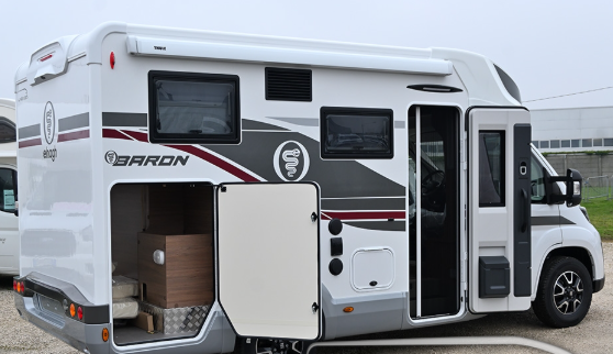

Il mezzo in questione come indicato, sarebbe il Baron 531 , profilato passo corto da 5,99.
Il garage è piccolo e ci starebbero le due pieghevoli che abbiamo. Lo scooter andrebbe fuori
Come vedete la fattibilità su quel mezzo ?
Certamente 50 kg non sono pochi , quando non in uso ad i può sganciare una parte ? Spero che il mezzo essendo così corto non pesi molto e noi saremo in due con lo scooter o tre

se il mezzo è questo non vedo grandi problemi; è ovvio che il portamoto si possa smontare in parte, ma è altrettanto chiaro che comunque è una rottura di scatole.
Certo che, 2 bici e lo scooter... mi sembra un po' esagerata la cosa...

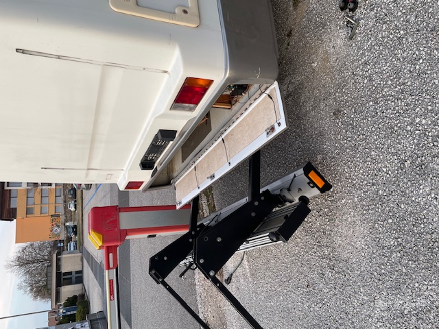

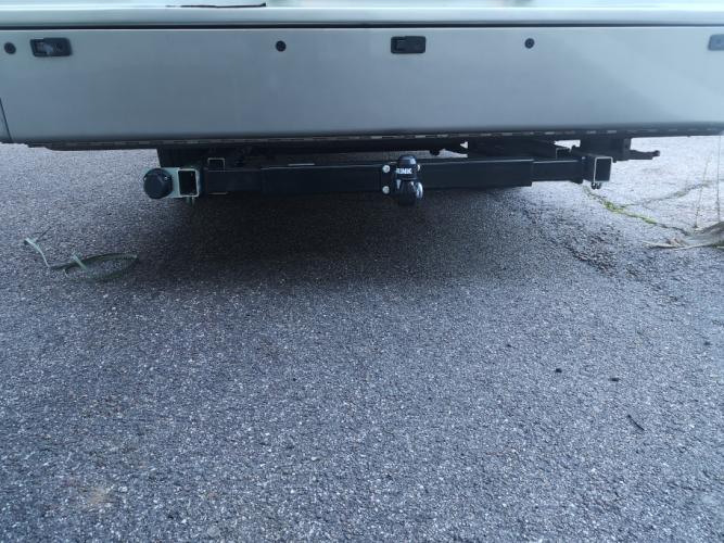

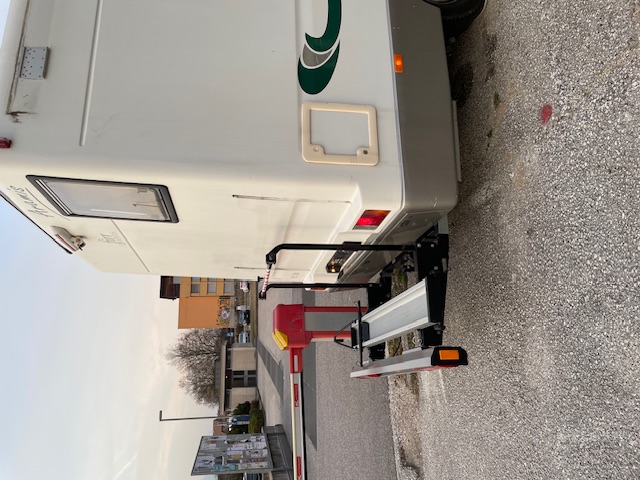

Ora come ora in portamoto esterno lo vorrei solo se trascritto sulla carta di circolazione, prima cioè della consegna al cliente
informati perchè non serve sia trascritto, ho gancio traino e portamoto, il gancio è a libretto, il portamoto no, fatto mettere a Padova lo scorso anno
portamoto per furgonati, reclinabile, l’ho fatto montare su un mezzo di 23 anni, senza nullaosta della casa madre, lo scrivo per chi dice che ci vuole l’autorizzazione della casa madre.
un mezzo corto è meglio senza garage, se così vogliamo chiamarlo, è più una cantina, non ci sta niente e toglie vivibilità interna, meglio un portamoto, bici e moto difficilmente le porti assieme, se proprio proprio vuoi fare un giro in bici, avendo solo la moto, le prendi a noleggio, il mio portamoto è estensibile, si allarga, volendo potrei caricare moto e bici, lo ho fatto una volta, ho portato la bici di mia nipote
