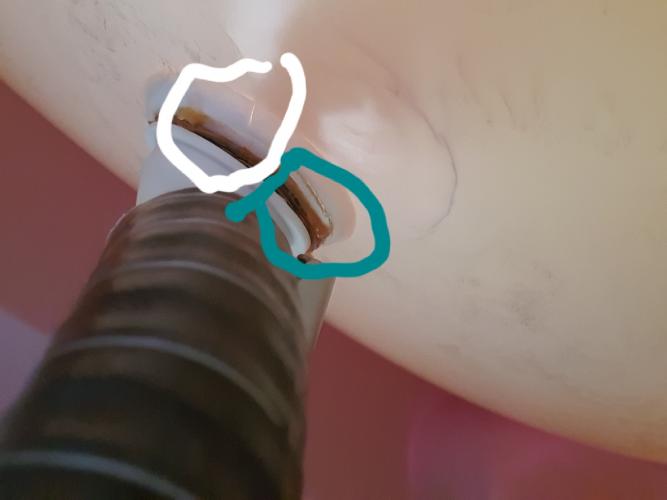

Buonasera, il lavandino del bagno goccia a livello della piletta ci sono due crepe vedi foto. Ho il lavandino di ricambio ma vorrei per adesso tamponare la perdita senza smontare niente cosa mi consigliate di utilizzare? Silicone? Di che tipo? 20201014_190423.jpg

Per la sola perdita userei silicone o meglio sika, se il problema è anche di robustezza strutturale usa la schiuma poliuretanica, fai una forma di cartone da sostenere con zeppe o nastro carta e poi nello spazio vuoto spruzzi la schiuma. In tal caso usa guantini e copri il pavimento, la schiuma dove arriva lascia il segno. Tieni presente che poi la levi solo con il cutter.

Ciao Ruggero, ieri ho messo silicone non senza difficoltà vista l'accessibilità oggi o domani faccio la prova di tenuta. La piletta non ha vite è interamente di plastica e pergiunta sulla parta sotto come si vede in foto trafila del mastice penso che con la pressione esercitata per smontarla si aprono altre crepe il lavandino è diventato molto delicato.
