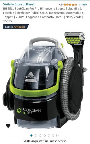

Io ho comprato quellosotto in foto. Molto soddisfatto, lo uso ovviamente anche a casa per i divani, testata letto etc (ho due cani)
