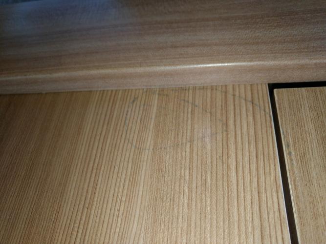

eccoti un'immagine. La luce non permette di notare che i colori sono due, è rimasto anche un alone sul rosso.

Se tuo figlio ha delle matite colorate, puoi ritoccare il graffio fino a farlo sparire...
Ogni tanto mi diletto a disegnare con delle matite che si stemperano con l'acqua a dare un effetto "acquerellato", ho una scatola da 48 matite con molte tonalità di giallo, bruno e rosso, quel graffio lavorando a piccoli puntini si fa sparire. Alla fine una spruzzatina di lacca matte per fissare il colore (stesso tipo che si dà per fissare i disegni a matita). Esistono anche dei bastoncini di cera per il restauro dei mobili, ma con le matite ho ottenuto i migliori risultati (anche in casa sui mobili).

Ciao Marco...immagino che originariamente fosse molto più marcato, si vede che si è intervenuti, se fosse un laminato avrebbe dovuto lasciare in segno omogeneo ma vedendo la foto sembrerebbe legno a poro aperto verniciato,... il colore è penetrato, ...secondo me c'è un unico tentativo da fare, forse non risolverà al 100% ma toglierà ancora del colore in profondità.
Cioè: se è possibile smontare e mettere il pannello su un piano orizzontale si lavora meglio, poi con uno spazzolino da denti morbido o un pennellino con setole un po dure, bruschinare leggermente con alcol, facendo penetrare e sciogliere in profondità, tenere asciugato attorno con scottex, stando attento a non far allargare la macchia, l' alcol non intacca la vernice ma trasporta l' inchiostro sciolto, allargando la macchia, per questo è importante asciugare velocemente prima che l' alcol asciughi.
Poi se si vede meno puoi sempre mimetizzare con colori a matita come Ti è stato consigliato.
Ovviamente parto dal presupposto che si sia usato un comune pennarello indelebile che si scioglie facilmente con alcol...se fosse altro si deve prima di tutto trovare il solvente più adatto...(Tu dovresti già sapere quale è stata la sostanza che ha sciolto meglio il colore)...casomai fai delle piccole prove con alcol, acqua o detergente...no olio, no acquaragia e nemmeno solventi troppo aggressivi come acetone e nitro.

Ringrazio entrambi, la rimozione migliore è stato il panno umido usato ad inizio, oltre quello non è più successo nulla (ho più foto per confronto), la cosa peggiore è che si iniziano a vedere alcune macchine maggiormente chiare (nella foto si notano appena) e sono dovute forse al troppo insistere.
Il pennarello non è indelebile ma è un Giotto Bebè, quelli lavabili (che evidentemente non lo sono abbastanza). Ho anche intenzione di contattarli per sapere qual è il solvente migliore ma non l'ho fatto.

I lavabili si lavano con acqua, ma ovviamente se dati su superfici porose penetrano, considera comunque che avendo usato troppi prodotti, l' alcol ha una azione sgrassante, poi magari l' acqua, ...mi viene in mente anche l' ammoniaca che sgrassa, magari poca e diluita nel' acqua.
Poi se non viene via, rassegnati...laugh...
