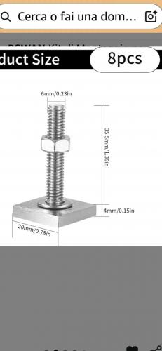

Inserito il 08/02/2026 alle: 18:55:26
https://amzn.eu/d/0dgBah6O
 per l'installazione utilizzerò questi inserti che sono idonei per le guide di serie presenti sul tetto,  con i bulloni opportunamente tagliati pochi mm sopra il necessario. A questi avviterò 2 sottili barre di alluminio su cui andrò a fissare il pannello.
suggerimenti?
Tipo, dado piatto per limitare l'altezza, forse uno chiuso per non ossidarsi con la pioggia? spessore minimo della barra,  opportunità di usare fascette (o cosa) per fissare il pannello. Qualsiasi altro accorgimento.
graditi link grazie

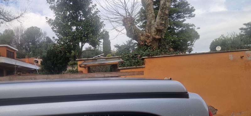

Grazie per i consigli e per il sostegno, mi sarei deciso a incollare il pannello su tre barre di alluminio della larghezza di circa 4 cm che andrei ad avvitare alle guide presenti sul tetto con gli inserti che ho indicato prima. Vorrei comunque fissarli alle barre con delle fascette, ne esistono di tipo un po' più serio rispetto a quelle comuni da elettricista? Questo per sicurezza, Casomai la colla non tenesse.
a casa ho il sika 522, devo verificare che vada bene per l'alluminio ma penso di sì,.
 il mio veicolo raggiunge l'altezza massi
ma al centro del tetto Come si evince dalla foto
il punto più alto si trova a circa 83 centimetri dalla fine del tetto. Visto che il pannello misura 79 pensavo Dunque di utilizzare una prima barra alta solo 2 mm e le successive 4 o 5 per lasciare inalterata l'altezza del mezzo. La lunghezza delle sbarre deve essere di circa 135, suggerimenti per acquistarle?
