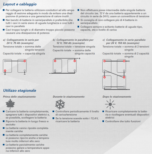

Per me la versione ufficiale è quella dei costruttori di batterie, non dei forumisti di COL, che ritengo solo opinioni.
Ti rimando comunque alla foto che ti ho messo nella mia prima risposta.
