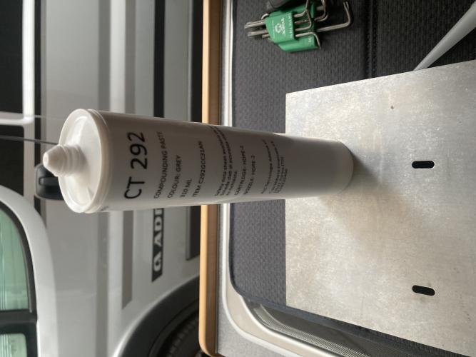

prova con una buona manutenzione generale e con la sostituzione pasta termica.
Vedrai che andra' meglio

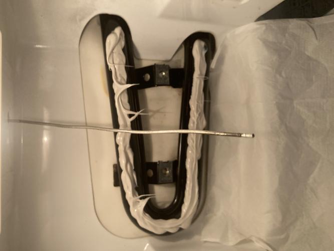

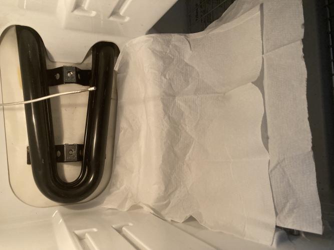

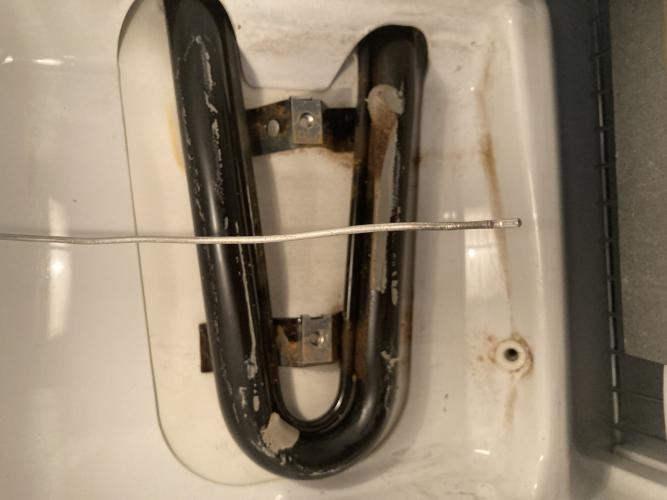

la pasta termica crea appunto un ponte termico tra la serpentina ed il dissipatore in alluminio del frigo.
Piu' alta è l'efficenza di scambio meglio raffredda il frigorifero.
Col tempo la pasta si secca e non svolge la sua funzione in modo ottimale.
Lavoro semplicissimo, la pasta che uso è Dometic originale.
Dopo 20 anni è cemento e lo scambio termico ridotto, da qui il calo delle prestazioni.

Condivido il saggio intervento di birdman  , la pasta termica tra serpentina ed evaporatore dopo tot anni si secca e andrebbe sostituita , tuttavia sarebbe bene controllare anche l'efficienza del bruciatore e suo ugello , con 34 gradi ambiente un frigo ad assorbimento è quasi al limite ma se correttamente funzionante nel reparto frigo con 34 gradi ambiente pomeridiani dovresti avere almeno 14 gradi e almeno 10 gradi di prima mattina

Ciao, la pasta termica crea appunto un ponte termico tra la serpentina ed il dissipatore in alluminio del frigo. Piu' alta è l'efficenza di scambio meglio raffredda il frigorifero. Col tempo la pasta si secca e non svolge
la sua funzione in modo ottimale. Lavoro semplicissimo, la pasta che uso è Dometic originale. Dopo 20 anni è cemento e lo scambio termico ridotto, da qui il calo delle prestazioni.
Esatto ne più ne meno come le CPU dei PC , vedendo la nuova pasta che hai applicato solla serpentina a mio parere ne hai messa troppa e ne bastava anche meno della metà  ,come ben saprai più pasta si applica più si peggiora lo scambio
