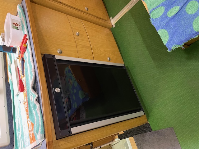

Inserito il 06/12/2025 alle: 17:20:16
Aggiornamento...
il Frigo a 220v "friga"... smiley
Lo lascio acceso tutta questa notte e domani lo passo collego ad una batteria per mandarlo a 12v, se anche cosi "friga" lo provo a gas...

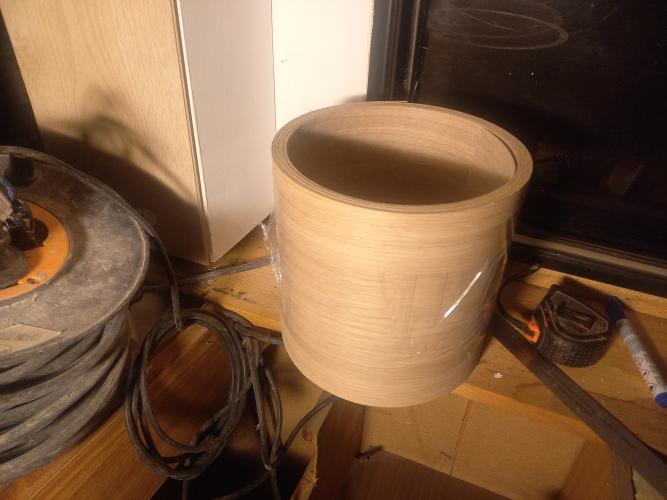

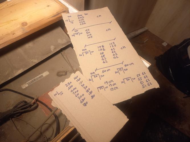

Intanto che provavo il frigo mi sono segnato e misurato i profili in alluminio che mi serviranno a rifinitura della pannellatura...
Ho anche acquistato dell'impiallacciato rovere con cui andrò a rivestire porte, sportelli e cassetti che mi è piaciuto perche la venatura è praticamente uguale al laminato ma che "sbiancherò" lasciando pero le venature a vista non perdendo l'effetto del legno...
E anche qui ci sarà da divertirsi... smiley

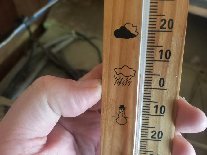

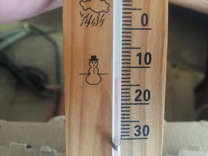

Inserito il 07/12/2025 alle: 12:05:57
Confermo che ul frigo ha "frigato" bene...
Ho 4/5⁰ nel frigo...
E -13⁰ nella cella...
Direi che fino qui ci siamo...
