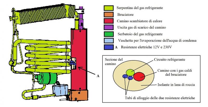

Per capirci e far capire... Il condensatore è in basso, nei pressi del bruciatore, l'evaporatore è in alto, sostanzialmente sono le alette che dissipano il calore...
11/01/2007 37518
Inserito il 25/08/2024 alle: 12:37:07
In risposta al messaggio di emmespanish del 25/08/2024 alle 10:16:33
 emmespanish        , per capirci meglio preciso che Il condesatore è tutta la tubazione a serpenina del retrofrigo che comprende anche lo scambiatore alettato posizionato in alto del condensatore , l'evaporatore è la parte alettata all'interno del reparto frigo , praticamente il condensatore dissipa calore mentre l'evaporatore dissipa freddo
nell'immagine vedi la parte condensante colorata in giallo  (condensatore)
aggiungo anche che il termostato di gestione ventole andrebbe posizionato a contatto diretto sul tubo dello scambiatore alettato esattamente all'inizio delle alette dove le stesse alette sono più distanziate e si avrebbe una gestione termostatica più precisa , le temperature che avevo precisato erano riferite con termostato di gestione ventole posizionato in quella posizione , al di fuori di quella posizione la gestione ventole non sarà mai affidabile , non a caso alcuni kit ventole completi in vendita (quelli seri) hanno un trimer bordo pannello di regolazione termostatica
Chiarisco che non è mia intenzione insegnare a nessuno , intervengo solo per chiarire ove inconsapevolmente si sparano azzate
