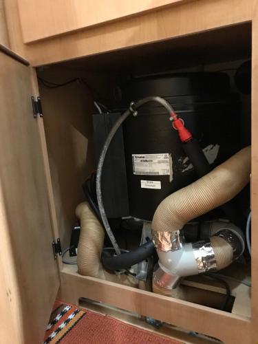

Ciao e buongiorno a tutti

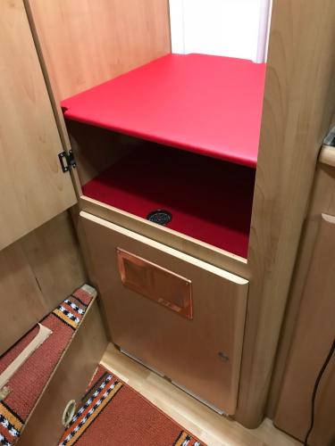

il mio camper è provvisto di riscaldamento Truma, più esattamente Trumatic C 6002 alloggiato nel vano basso al di sotto dell'armadio (allego foto).
Da sempre sia con la sola funzione boiler che riscaldamento il vano di alloggiamento diventa davvero molto caldo, non ci sono trafilaggi particolari dagli innesti tubi aria calda ma il vano comunque scalda tanto: andando a cercare il punto più caldo questo sembra al di sotto della coibentazione che nella mia installazione rimane dietro, subito sopra all'unità di ventilazione, a sx della centralina di gestione.
Il piano dell'armadio sopra diventa altrettanto caldo, io ho cercato di smaltire la temperatura verso il garage con delle bocchette ma niente da fare..
Ancora, inserisco la sola modalità boiler l'acqua è comunque da ustione, sia con l'impostazione "40" che quella massima, idem quando riscaldamento+acqua calda è attivo.
Ora, per la vs esperienza è una cosa normale? Installatori e allestitori mi dicono di si, ma a me francamente pare troppo caldo quel maledetto vano, e l'acqua quando imposto il boiler arriva a produrre componenti di vapore.
Grazie per qualsiasi dritta in merito, allego la foto dell'alloggiamento.

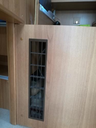

sul mio la porta dello stipetto è tutta traforata , appena passo in garage ti faccio una foto , ho messo un pannello isolante alla base dello stipetto sopra , per evitare che il caldo vada verso l'alto , ho messo un anti ritorno in entrata boiler , ho sostituito tutti i tubi riscaldamento e riposati a regola d'arte , sembra vada meglio , riesco a miscelare l'acqua non mi pelo più ,l'interno dell'armadio è più fresco e il riscaldamento molto ma molto più efficace , ora la stufa va la minimo ad intervalli più lunghi , prossimamente monto miscelatore con termostato al rubinetto doccia , così evito le ustioni premeditate
guardando bene la foto , sembra che i tubi siano schiacciati in più punti , non fanno curve regolari , se confermi questo , secondo me devi sostituirli e posizionarli meglio

@Hector2: i tubi sono posizionati con sistemazione assai compressa, confermo che ci sono dei blandi schiacciamenti ma non tali da pregiudicarne l'efficacia complessiva, tanto che dopo alcuni aggiustamenti da me apportati in mansarda (distante circa 7,5mt di tubo da quel punto, con una bocchetta intermedia sotto al tavolo della dinette) soffia un "potente scirocco": non ritengo utile francamente smantellare tutto se non nell'evenienza di cambiare proprio tecnologia, e per adesso lo eviterei :)

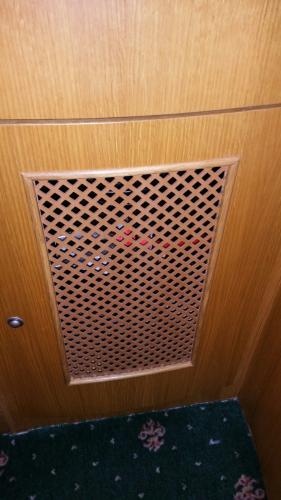

Nel mio Arca del 2003 c'è questa apertura. Come vedi è grande e lascia passare molta aria. Oltre a ciò ho anche un foro di 15 cm di diametro sul piano dell'armadio sovrastante che serve sia a sfogare il caldo che a gestire l'elasi. Ti assicuro che in questa configurazione il rumore notturno è davvero contenuto. Inoltre, il buco grande scalda anche l'armadio senza creare zone fredde.

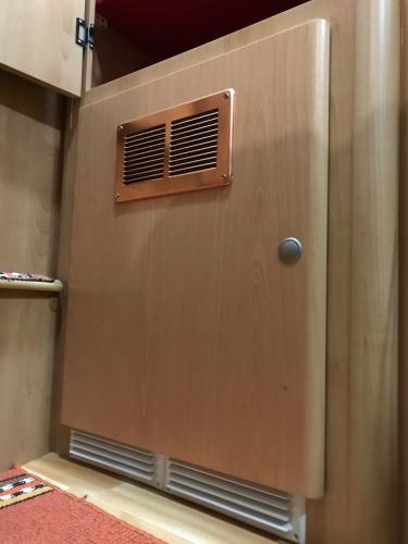

La mia ha l'apertura sotto lo sportello, alla base della stufa, che alimenta il tutto. A questo punto quasi quasi provo a levare lo sportello e farne uno di pari dimensioni, integrando la griglia ed il sistema di chiusura (così posso tornare indietro con la configurazione nel caso non mi piacesse ed optare per altra soluzione).

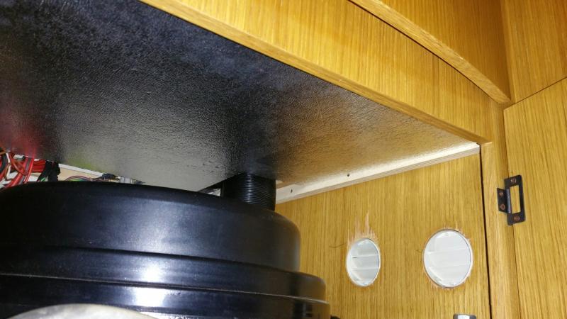

Il mio letto è proprio accanto all'armadio, lasciare lo sportello aperto o levarlo cambia da sentire appena la stufa ad averla ben presente in cellula.

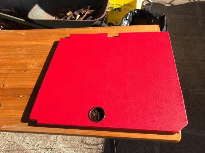

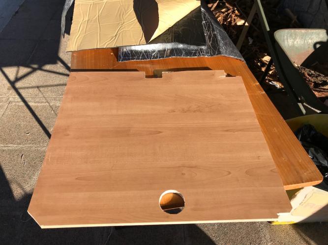

Ho comunque già levato la base dell'armadio (il soffitto del vano caldaia) e lo sto rivestendo con materiale termoisolante adesivo con lamina di alluminio (lo stesso che ho usato per la mansarda), ho creato sul fondo dello stesso verso il retro del''armadio un'apertura 5x20 che proteggerò con una cornice alta qualche cm in modo che niente possa cadere nel vano sottostante, e da li farò salire l'aria calda sul fondo dell'armadio stesso. Domani vado a vedere griglie  esteticamente accettabili e penso allargherò l'apertura alla base  del vano che si vede in foto (aspirazione) coprendo con detta griglia, lascio lo sportello intatto per adesso con l'opzione di realizzarne un altro in qualsiasi momento.
- Roberto -

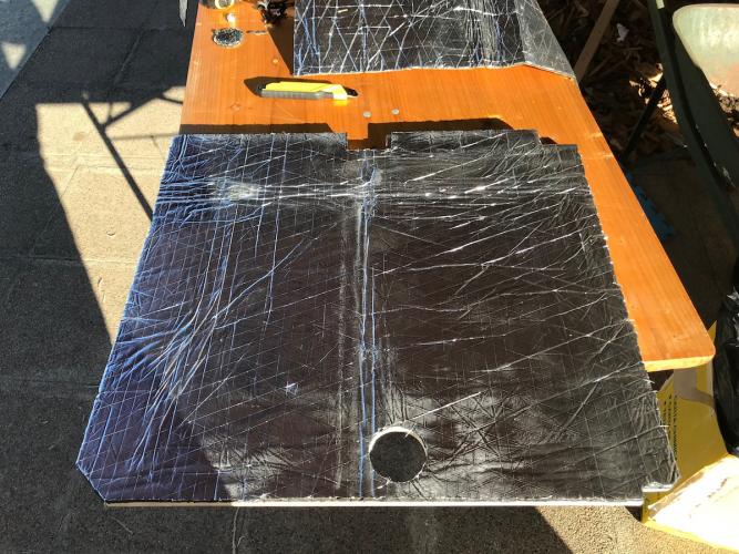

Inserito il 27/11/2017 alle: 13:41:50
Update: le fasi di lavorazione e finitura ripiano base armadio, coibentato e rivestito in ecopelle per la parte a vista.
- Roberto -

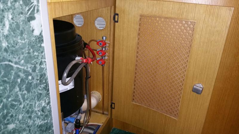

Inserito il 27/11/2017 alle: 21:36:08
Ho deciso di mettere la griglia allo sportello come suggerito, ecco il lavoro completato: ne ho approfittato anche per fare gran pulizia intorno alla stufa.
Grazie di nuovo per i suggerimenti.

Ho deciso di mettere la griglia allo sportello come suggerito, ecco il lavoro completato: ne ho approfittato anche per fare gran pulizia intorno alla stufa. Grazie di nuovo per i suggerimenti.
Bel lavoro, complimenti! smiley
