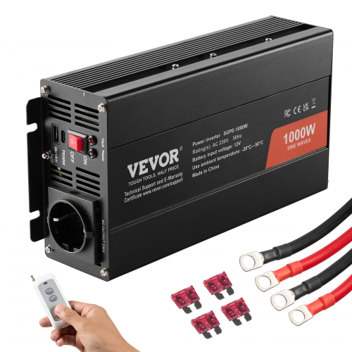

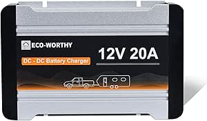

Si, quello che dici si può fare, ok per il pannello, ma in movimento con alternatore non carichi la power station ?
Io farei diversamente.
Con:
un DC_DC + MPPT come quello sotto 90euro (in pratica hai un accessorio che fa x 2)
un inverter 1000W sempre sotto 100euro (i cavi sono in dotazione)
Batterie c'è un mondo di lifepo4 100Ah a 200euro, basta cercare bene.
Non devi fare modifiche cavi dato che il DC-DC + regolatore MPPT è solo 20A.
Non arrivi a 500 euro e hai qualcosa di più adatto ai camper.

E questa è una proposta interessante che approfondirò!
