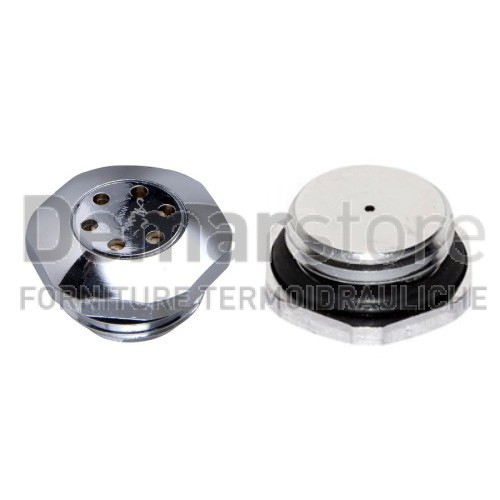

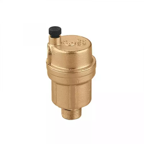

Se avessi anche io Alde farei le mie solite modifiche-
-Trovare i punti di sfiato e valvoline
-Prolungare verso l'alto ed in posto accessibile la valvolina
-Se posibile in qualche punto in sostituzione delle valvoline manuali
   inserire una valvola automatica , come a casa.,nei punti più alti
-Problemi di gorgoglio : finiti quasi per sempre
immagine(5307).pnganche piccissima e cromata
immagine(5313).pngSe lavorano per decenni a casa , funzionano anche in camper.immagine(5312).png

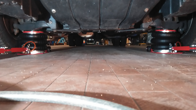

Un pensiero di lavoretto da fare in primavera .
Avendo il compressore fisso a bordo vorrei pensare
di appllicare in modo fisso i 4 sollevatori ad aria al
sottotelaio , per avere i piedini pneumatici anzichè
ad olio o elettrici.
Valuterò il peso aggiuntivo (detraendo quello del
cricco a bottiglia Iveco a 2 stadi.
Pazza ideaaaa ... ?
Modificato da franco49tn il 21/12/2022 alle 10:33:05

Un pensiero di lavoretto da fare in primavera . Avendo il compressore fisso a bordo vorrei pensare di appllicare in modo fisso i 4 sollevatori ad aria al sottotelaio , per avere i piedini pneumatici anzichè ad olio o elettrici. Valuterò il peso aggiuntivo (detraendo quello del cricco a bottiglia Iveco a 2 stadi. Pazza ideaaaa ... ?
Niente affatto, idea condivisibile, ed avendo omologazione 45 ql non avrei neanche il problema del peso...
24/01/2008 10509
Inserito il 15/12/2022 alle: 16:48:22
In risposta al messaggio di tgfarina del 15/12/2022 alle 16:41:39
Misurerò a dovere il peso aggiuntivo
ma non dovrei superare i 25 Kg.

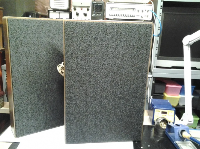

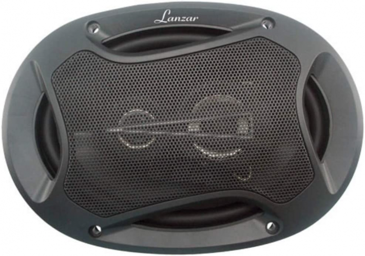

Non mi sembra il caso di montare altro sulle portiere cabina.
Ho installati due a tre vie da auto belli grandi in due casse che
avevo a casa , colore perfettamente eguale al Laika
di spessore ridotto 8cm e 35 x 20 di lato ,
posizionate appena dietro al bascumante
praticamente sopra la dinette .
Quando serve l'ascolto è sicuramente migliore
che dal suono proveniente dal basso e dalla cabina.
Poi in deviatore invia la musica anche sul letto posteriore
dove  altri due più piccoli (da Pc ) fanno il loro dovere.
Ho forato ed inserito a vista una coppia  simile a questi
Modificato da franco49tn il 20/12/2022 alle 10:33:10
