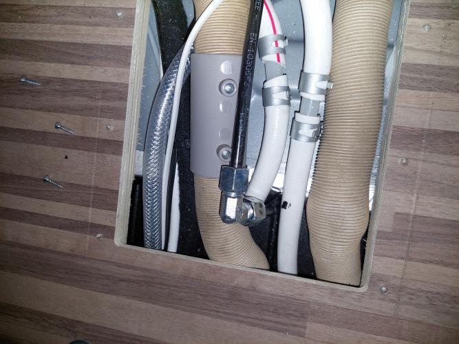

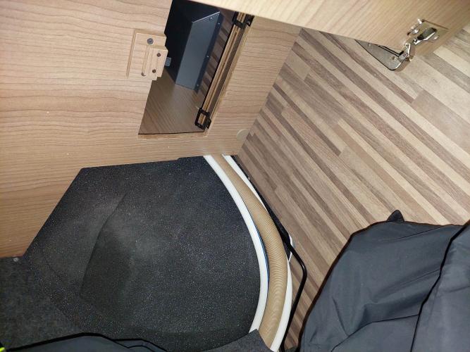

Ciao Borderline.  Non credo che la tua sia la stessa configurazione alla quale Costantino64 si riferisce. Quella del 2015 infatti era di questo tipo: Allora, per passare i tubi riscaldamento ed acqua da sinistra a destra,
era stato pensato quel traverso in metallo che li contiene. Ora mi pare che  da qualche anno a questa parte la configurazione sia stata sostituita con questa: Il precedente traverso adesso è scomparso a favore di quella scatola sulla destra dove, suppongo, ma non l'ho mai verificato,  riemergano, dopo essere passati nel sottoscocca, le medesime condutture di riscaldamento ed acqua.
Confermo, la mia versione ha quella traversa con le tubazioni dentro, quindi tutto all'interno. La bocchetta riscaldamento verso il portellone posteriore è quella che ho eliminato
Costantino
Esatto. E nel passaggio sottoscocca le tubazioni entrano in un contenitore rettangolare nero - spero coibentato - che si trova incassato subito dietro al serbatoio acque grigie. Solo che non sporge, verso il basso, come il sebatoio grigie. È a filo sottoscocca e penso non impedisca il montaggio della ruota di scorta (suppongo.. io la ruota di scorta non la ho). Vittorio.

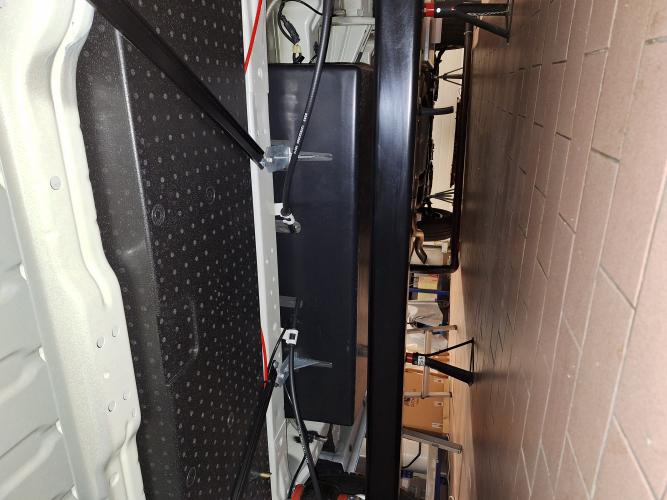

Eccolo, incassato tra le traverse del sottoscocca, il contenitore nero nel quale entrano ed escono, dal vano bagagli, le tubazioni acqua e stufa. Vittorio.

In risposta al messaggio di oregon61 del 22/01/2024 alle 11:50:05
Hai ragion Oregon..è proprio come nella seconda foto.
