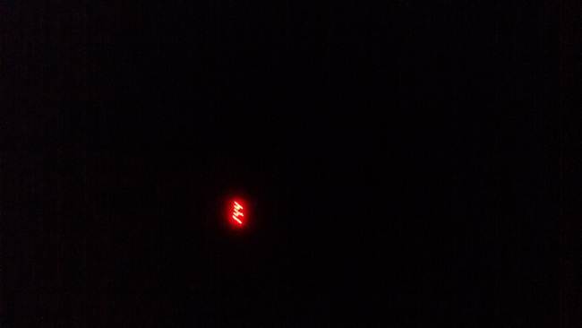

​Ho fatto da ieri circa 600 km ed e' sempre stato li, secondo me o non sa scrivere altro o e' rottolaughwink

Mhmhmhmhmhmhfrown
Tecnicamente può esserci tensione e non corrente sufficiente
ma .. non può esserci corrente senza tensione
Immagino volessi dire questo
...a palore tue laugh
Buona la seconda cheeky
