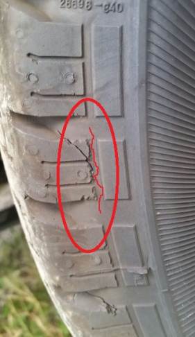

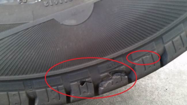

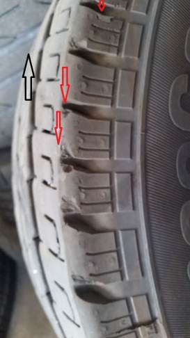

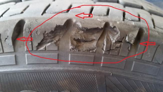

vorrei argomentare meglio la mia tesi evidenziando i punti salienti che la sostengono:
 in questa sono evidenti i segno di uno strappo meccanico a cui lo pneumatico ha tentato di opporsi creando tutta quella superficie di gomma frastagliata chiara traccia di sforzo fuori canoni canoni previsti; in caso contrario, cioè un difetto di mescola, ci sarebbero superfici lisce e levigate date dalla mancanza di coesione della gomma
 in questa la superficie frastagliata subito sotto il taglio evidenzia ancora un agente meccanico esterno, appoggio in curva non può arrivare fino a qui
 in questa è possibile anche definire che la rotazione dello pneumatico (freccia nera) conferma come il punto di innesco e la propagazione delle fratture (frecce rosse) siano contrapposti quindi plausibili; il senso di rotazione si evince dallo stato di usura dei tasselli
 come per le altre, ho evidenziato i dettagli di strappo meccanico
Ora con tutto questo non voglio smentire la tua tesi, ma semplicemente farti notare come sono arrivato alla mia, ovviamente io non viaggio con te e non posso saper cosa è realmente successo, ma questo è quanto dicono le tue gomme
