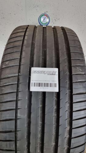

A parte il fatto che le etichette sono "autoprodotte" e non c'è un REALE misuratore indipendente.
Comunque, secondo te questa che è classificata invernale:
Espelle "meglio" di questa?
Boh... si vede che anni di ricerca son da buttare...
