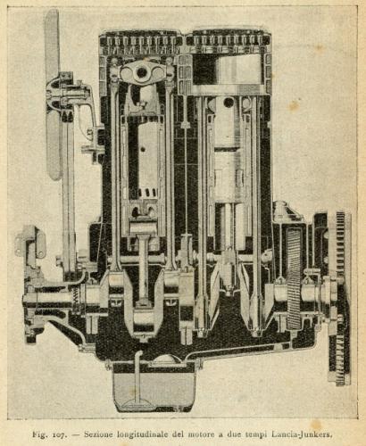

Negli anni trenta la Lancia produceva l'autocarro RO con il motore tedesco Junker 2T diesel a due cilindri e quattro pistoni contrapposti!

2 cilindri e 4 pistoni ?
Mi perdo qualcosa ?
surprise
Andrea
Inserito il 25/09/2018 alle: 13:53:24
In risposta al messaggio di anasta del 25/09/2018 alle 13:30:04
2 cilindri e 4 pistoni ? Mi perdo qualcosa ? Andrea
anch'io mi ero perso, poi guardando l illustrazione ho capito che si parla di un motore con due alberi motore e dove in igni cilindro girano due pistoni.
In pratica come due motori attaccati assieme ma per la testa.
Però mi sa che il peso e costo sia quasi come quello di due motori.
Se ci metti anche i due alberi motore, il cerchio si chiude e dovresti capire il funzionamento.
Federico

anch'io mi ero perso, poi guardando l illustrazione ho capito che si parla di un motore con due alberi motore e dove in igni cilindro girano due pistoni. In pratica come due motori attaccati assieme ma per la testa. Però mi sa che il peso e costo sia quasi come quello di due motori.
Al conteggio di prima, devi togliere la testa.
Essendo due tempi, non ne ha bisogno, ogni pistone, fa da testa all'altro, e no ha bisogno di valvole.
Federico

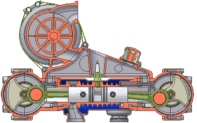

Interessante. Da notare la leggera asimmetria nella fase dei due pistoni, per consentire l'uso delle luci di scarico ed aspirazione. Questo motore non avrà bisogno del sistema di distribuzione rotante o della valvola lamellare necessaria per la distribuzione nel motore a due tempi.
Mi piacerebbe conoscere come hanno realizzato il sistema di lubrificazione, visto che comunque questa necessita.
Nell'animazione si notano bene le varie fasi. Partendo dallo scoppio, i cilindri si allontanano; quello di sinistra scopre le luci di scarico e, subito dopo, quello di destra scopre le luci di aspirazione.
La separazione dalle due fasi, nel motore tradizionale a due tempi, viene effettuata o dal sistema di alimentazione tramite rotore insito nell'albero, o dalla valvola lamellare che chiude nel momento in cui avviene lo scarico e si apre subito dopo per l'aspirazione, che avviene a causa della depressione causata dall'inerzia dei gas di scarico.
Da notare che, nel sistema a due pistoni, il rapporto di compressione è notevolmente superiore rispetto al tradizionale, permettendo quindi anche l'uso di carburante diesel.Naturalmente in questo caso al centro avremo, invece della candela, l'iniettore.

Ma per quanto riguarda la lubrificazione, essa come avviene? nel disegno da te postato del vecchio 2T è presente la coppa dell'olio mentre nella animazione di B747 no; sarà a tutta perdita come nei tradizionali 2T a benzina? non credo, per questioni di inquinamento, e allora?...
