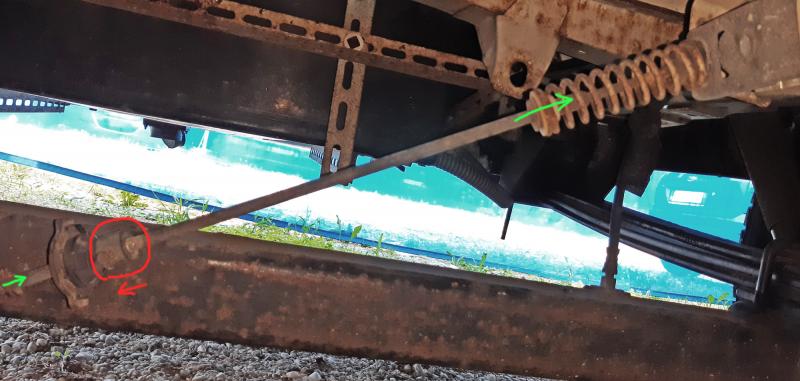

Ciao a tutti,
un paio di mesi fa sono andato a far aggiungere il terzo foglio alle balestre che erano piatte, migliorando anche molto la stabilità nelle curve. Lavoro eseguito egregiamente e a buon prezzo da un noto balestraio (come da consigli letti qui sul forum).
Il problema è che domenica, al rientro del primo giro in montagna, mi sono ritrovato dopo poca discesa (comunque usando freno motore, andando piano) con i freni davanti che puzzavano di bruciato. Mi sono fermato subito, ho atteso un po' e sono ripartito scendendo in 1a...e 2a quando la strada lo permetteva. Premetto che dischi e pastiglie anteriori erano stati cambiati a novembre, quindi nuovi ma 'già rodati'.
Non avendo mai avuto questo problema prima del 3° foglio, mi è venuto il dubbio che non sia stato regolato il ripartitore di frenata.
Così controllando l'asticella l'ho trovata praticamente allentata (la molla non teneva minimamente in tensione)...dimenticanza del balestraio!?!?  surprise
Siccome devo ripartire per un paio di giorni, ho chiesto ad un centro revisioni spiegando il problema nel dettaglio, sperando in un intervento rapido...risposta: "eh ma bisogna vedere diverse cose, mi devi lasciare il camper".
Vorrei evitare di ripetere l'esperienza, quindi mi sono arrangiato provvisoriamente, per poi far fare il lavoro come si deve prima delle vacanze. Qualcuno di più esperto, mi saprebbe dire se ho fatto l'intervento corretto (anche se non preciso, ovviamente)?
Ho spostato il fermo cerchiato in rosso verso sx, e bloccato spingendo l'asta verso destra (quindi comprimendo un po' la molla).20230804_103713-2.jpg

Ma quello nella foto non è un ripartitore di frenata?
temisto
temisto
28/02/2022 1472
Inserito il 04/08/2023 alle: 15:00:58
In risposta al messaggio di Zappo del 04/08/2023 alle 14:22:43
apparte che si vede solo l'asta.. ma anche se si vedesse la pompa come si fa a dire fra i 3 quale è!
Cmq ho un mezzo che ha un ripartitore vero. Mai visto che la leva fosse in tiro. Ne da carico ne da scarico!
Frena benissimo anche da scarico quando punta il muso e alza il .. retro

In risposta al messaggio di Zappo del 04/08/2023 alle 13:17:00
Ciao a tutti, un paio di mesi fa sono andato a far aggiungere il terzo foglio alle balestre che erano piatte, migliorando anche molto la stabilità nelle curve. Lavoro eseguito egregiamente e a buon prezzo da un noto balestraio
(come da consigli letti qui sul forum). Il problema è che domenica, al rientro del primo giro in montagna, mi sono ritrovato dopo poca discesa (comunque usando freno motore, andando piano) con i freni davanti che puzzavano di bruciato. Mi sono fermato subito, ho atteso un po' e sono ripartito scendendo in 1a...e 2a quando la strada lo permetteva. Premetto che dischi e pastiglie anteriori erano stati cambiati a novembre, quindi nuovi ma 'già rodati'. Non avendo mai avuto questo problema prima del 3° foglio, mi è venuto il dubbio che non sia stato regolato il ripartitore di frenata. Così controllando l'asticella l'ho trovata praticamente allentata (la molla non teneva minimamente in tensione)...dimenticanza del balestraio!?!?   Siccome devo ripartire per un paio di giorni, ho chiesto ad un centro revisioni spiegando il problema nel dettaglio, sperando in un intervento rapido...risposta: eh ma bisogna vedere diverse cose, mi devi lasciare il camper.  Vorrei evitare di ripetere l'esperienza, quindi mi sono arrangiato provvisoriamente, per poi far fare il lavoro come si deve prima delle vacanze. Qualcuno di più esperto, mi saprebbe dire se ho fatto l'intervento corretto (anche se non preciso, ovviamente)?  Ho spostato il fermo cerchiato in rosso verso sx, e bloccato spingendo l'asta verso destra (quindi comprimendo un po' la molla).
si l'asta è quella
più il mezzo si abbassa dietro, e più l'asta diciamo spinge sulla molla e intervengono i posteriori con più decisione
visto che vuoi farlo ad occhio , carica il mezzo di tutto quello che ti porterai dietro e poi fai delle prove di frenata un pò decise e senti come si comporta
quando freni deciso deve puntare un pochino il davanti, ma devi anche "sentire" il dietro frenato .
diciamo che se hai il fondo schiena allenato alla guida di quel mezzo , sai cosa intendo
vai di regolazioni progressive

si l'asta è quella  più il mezzo si abbassa dietro, e più l'asta diciamo spinge sulla molla e intervengono i posteriori con più decisione  visto che vuoi farlo ad occhio , carica il mezzo di tutto quello che ti porterai
dietro e poi fai delle prove di frenata un pò decise e senti come si comporta  quando freni deciso deve puntare un pochino il davanti, ma devi anche sentire il dietro frenato . diciamo che se hai il fondo schiena allenato alla guida di quel mezzo , sai cosa intendo  vai di regolazioni progressive
Ciao Turbinello, grazie per la chiara risposta!
Quando regolo il fermo sull'asta devo comprimere un po' la molla o la lascio a riposo?
Con il terzo foglio il camper è rialzato di 4-5 cm e abbastanza rigido, si abbassa poco anche quando è carico...

Allora le cose cambiano! Non più ripartitore ma correttore di frenata

devi allungare l'asta il più possibile
quello è un correttore di frenata meccanico
il ripartitore di frenata è anche un correttore , ma idraulico prima , ed elettronico dopo( ebd ) riesce non solo a correggere la forza tra gli assi , ma anche tra le singole ruote

Penso sia lo stesso del ducato 280 come principio. Quello più si abbassa il mezzo dietro più aumenta la frenata sul posteriore (per il peso maggiore dietro).
Se così fosse che si è sballato, ecco un altro motivo per non fare aggiungere fogli alle balestre a caso, o soffietti e/o cambiare le altezze da terra così a muzzo.
Prima di mettere mano a freni e sospensioni e gomme bisogna pensarci bene. Ste cose le progettano degli ingegneri...non degli smanettoni a occhio e martellate laugh.
Il manuale officina dovrebbe dire la procedura di taratura del correttore. Nonché i test per vedere se la balestra è a posto.
Da quanto so non c'è scritto " se è piatta dovete aggiungere un foglio"laugh ma è molto più complessa la storia.

Sicuramente dimenticherò Qualche cosa ma ci provo. Se il discorso mi scappa di mano posso rispondere in un secondo momento.. Questa è una sostanza e prefazione sui freni che mi sono dedicato per anni .
Si parte dalla pompa primaria che è doppia. La pressione esercitata fluisce prima sul treno ant e poi sul post.
Arrivati al correttore troveremo una valvola che agisce in base a quanto si è abbassata la carrozzeria.
Il correttore è un sistema stupido / povero.. Viene adottato su impianti di basso livello.
Il ripartitore è più intelligente. Cambia tutto e di brutto. Ha 2 valvole che interagiscono! Una apre in base alla distanza della carrozzeria.. L'altra corregge in base alla pressione esercitata sulla pompa primaria.
Un circa come l'EDB.. Un sistema povero rispetto ad un ABS che fa di tutto e di più con una pompa primaria singola!
Come si faccia a regolarsi frenando qua e la.. Mistero!
Sul correttore si potrebbe anche, ma di sicuro non sul ripartitore!
Quindi, fate dei distinguo nelle domande! Che impianto e come funziona!
