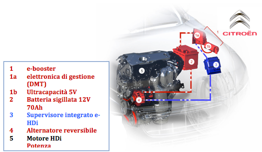

Chiedi ad un elettrauto o chi ne conosce le caratteristiche
se il tuo "alternatore" non sia per caso di quelli ultramoderni
che quando il mezzo è avviato e sente batteria oltre 12,5 volt.
blocca la carica massima e funziona solo quale mantenitore.
Questo per ridurre consumi-attriti e sprechi di energia.
E in questo caso non è adatto per i camper.
_____________________________________
Quest’anno debutta sulle vetture Citroën il nuovo motore e-HDi, dotato di sistema Stop&Start di ultima generazione.
Si tratta di un sistema assolutamente innovativo ed esclusivo che Citroën ha sviluppato insieme a Valeo. È un progetto molto ambizioso che ha comportato un investimento di oltre 300 milioni di Euro, la registrazione di trenta brevetti per garantirne l’esclusività e l’impegno di oltre 500 ingegneri e tecnici della Direzione Tecnica Industriale.
Il sistema Stop&Start viene abbinato alla tecnologia HDi, garantendo economia e diminuzione delle emissioni senza precedenti.
Grazie a questo connubio tecnologico si ottengono riduzioni delle emissioni e dei consumi di circa il 15% nel ciclo urbano, con punte di oltre il 30% in caso di traffico intenso.
Per questo motivo il sistema si è guadagnato l’appellativo di micro-ibrido, a grazie dei bassissimi livelli di CO2 emessi.
La principale sfida tecnica nell’applicazione del sistema Stop&Start ai motori Diesel HDi è la notevole coppia da esercitare sul motore per permetterne l’avviamento rapido. La presenza di un alternatore reversibile (I-STARS), che funge da alternatore durante la marcia e da motore elettrico per il riavvio del propulsore dopo la sosta, permette un avviamento perfetto del motore in meno di 4 decimi di secondo, evitando inoltre tutte le vibrazioni e i rumori che si otterrebbero riavviando il motore con un semplice motorino di avviamento rinforzato, tipico dei sistemi Start&Stop tradizionali.
