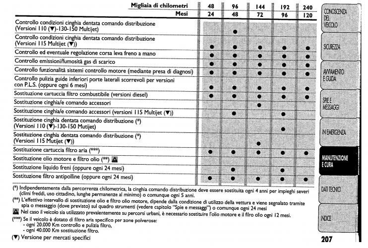

Ho un problema di interpretazione del libretto manutenzione del mio Ducato. Si tratta di un semintegrale del 2012 su meccanica multijet 130 con circa 55.000 chilometri. Portata max 35 quintali, viaggio solitamente con 33 quintali a 90-100 km/h in autostrada e sulle altre strade nei limiti di legge.
Il libretto di manutenzione indica la sostituzione della cinghia dentata comando distribuzione a 192.000 chilometri o 96 mesi.
Nelle note però si specifica: "Indipendentemente dalla percorrenza chilometrica, la cinghia comando distribuzione deve essere sostituita ogni 4 anni per impieghi severi o comunque ogni 5 anni.
Nel precedente camper (1.9 TD del 2.000) avevo provveduto alla sostituzione dopo i canonici 90.000 km; in questo caso non riesco a capirequale termine va rispettato: 96 mesi (8 anni), 4 anni o comunque 5 anni?
Ringrazio in anticipo per i suggerimenti.
quintali a 90-100 km/h in autostrada e sulle altre strade nei limiti di legge. Il libretto di manutenzione indica la sostituzione della cinghia dentata comando distribuzione a 192.000 chilometri o 96 mesi. Nelle note però si specifica: Indipendentemente dalla percorrenza chilometrica, la cinghia comando distribuzione deve essere sostituita ogni 4 anni per impieghi severi o comunque ogni 5 anni. Nel precedente camper (1.9 TD del 2.000) avevo provveduto alla sostituzione dopo i canonici 90.000 km; in questo caso non riesco a capirequale termine va rispettato: 96 mesi (8 anni), 4 anni o comunque 5 anni? Ringrazio in anticipo per i suggerimenti. Antopat
A me pare chiaro che se "utilizzo gravoso" ogni 4, max 5 anni. Altrimenti 8

Quella dei 96 mesi mi è nuova, sei sicuro?
Sarebbe una novità interessante, in ogni caso in contraddizione con il:  comunque ogni 5 anni.

Quella dei 96 mesi mi è nuova, sei sicuro? Sarebbe una novità interessante, in ogni caso in contraddizione con il: comunque ogni 5 anni. PS: la cinghia del 2300 è robustissima, io l' ho sostituita dopo 7 anni a 50.000 km. ed era come nuova.
il "comunque ogni 5 anni" secondo me sottosta alla condizione in asterisco e cioè:
* Se impegno gravoso ogni 4 anni, comunque non superare i 5 ..
Intendono cioè una forchetta da 4 a 5 anni da non superare.
- Roberto -
Guarda alla decima riga, il pallino è su 192 migliaia di chilometri e 96 mesi: fanno otto anni.

Hai ragione non avevo fatto caso alla decima riga....rimane sempre la contraddizione su ciò che Fiat ha sempre scritto sui libretti, e anche sul Tuo, i 5 anni...magari chiedi spiegazioni in Fiat...
Anche se, secondo me me sotto i 100.000 km gli 8 anni li fa tranquillamente, perciò io per adesso non mi preoccuperei,...la cosa che più danneggia una cinghia è il non utilizzo prolungato, del tipo: motore fermo per molti mesi (2 mesi e oltre).

il comunque ogni 5 anni secondo me sottosta alla condizione in asterisco e cioè: * Se impegno gravoso ogni 4 anni, comunque non superare i 5 .. Intendono cioè una forchetta da 4 a 5 anni da non superare.
<<Se impegno gravoso ogni 4 anni, comunque non superare i 5>>
Roberto...potresti avere ragione, in effetti altrimenti non si spiegherebbe una evidente contraddizione.
Ciò significherebbe che anche Fiat si è convertita agli oltre 5 anni della cinghia.
Chissà cosa succederebbe se si rompesse prima dei 96 mesi?

Quindi in base alle vostre corrette deduzioni ritenete che si possa procastinare nel nostro caso la sostituzione della cinghia rispetto a quanto consigliato da Fiat? E se sì di quanto?
Se teniamo buona l' interpretazione di Roberto, è Fiat stessa che porta il limite a 96 mesi.
Per questo sarebbe interessante sentire Fiat, perchè non vorrei che poi in caso di guai si appellassero al:  impegno gravoso, ed ai soliti 5 anni.

Non ho sottomano il manuale dell'X250 (dall'anno del tuo, dovrebbe trattarsi di quello, Eu5?) per verificare, ma se è quello che hai postato tu, sembra ci sia una contraddizione.
Questo è quello dell'X290, a parte qualche "aggiornamento" da mesi anni, il pallino "incriminato" è sparito, secondo me sul tuo (quel) manuale c'è un errore di stampa, il pallino non ci voleva e come in tutti gli altri casi, fa fede la descrizione "asteriscata", ma è solo un'ipotesi
Ho trovato le specifiche indicate nel "glorioso" documento dell'X250 (credo valevole fino all'Eu4), che ormai circola ovunque da anni, ed effettivamente qui tutto torna, sono indicati solo i km (in migliaia), ma non sono indicati i mesi o anni. Forse è stato un errore di stampa solo per il manuale dell'X250 Eu5 (come presumo sia il tuo)
Sia chiaro... non sto a tirar fuori l'annoso dubbio se l'impegno gravoso, se rispettare o  no le specifiche e tutto il resto, qui si tratta di capire se il documento ha delle contraddizioni al suo interno o no, a me pare di si.
