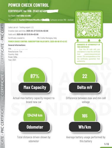

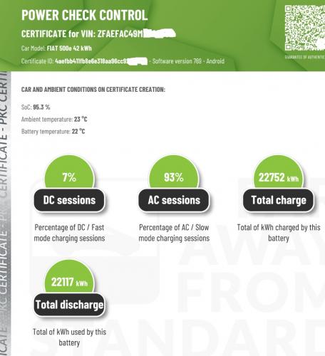

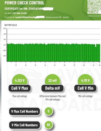

Concessionaria già scartata o da scartare per me... Più facile chiedere un battery test ad un privato, esempio questo fatto sulla 500e ad Aprile 2025 (solo pagine salienti) con app PKC e dongle OBD
Su un usato è fondamentale avere il dato sullo stato di salute (SOH) poichè indicativamente si può calcolare l'autonomia WLTP allo stato dei fatti... Esempio la mia 500e è data per 317 km WLTP da nuova; ora dopo quasi 5 anni e 152.000 km ha un SOH dell'86,7%, quindi ora ha secondo ciclo WLTP non più 317 km bensì 275 km di autonomia.
Il "battery passport" richiesto dall'UE sarà obbligatorio dal 2027 dove verranno indicati i parametri caratteristici ed informazioni del pacco batteria dell'auto in questione (specie se usata).

Risposta da classico venditore... Quello che ti dice è la garanzia che danno sulla batteria...
Quel "certificato" dice tutto e niente... L'SOH può essere al 99% (per assurdo) come può essere al 71%, differenza notevole che fa cambiare sensibilmente il prezzo; però quel "certificato" è valido in entrambi i casi.
