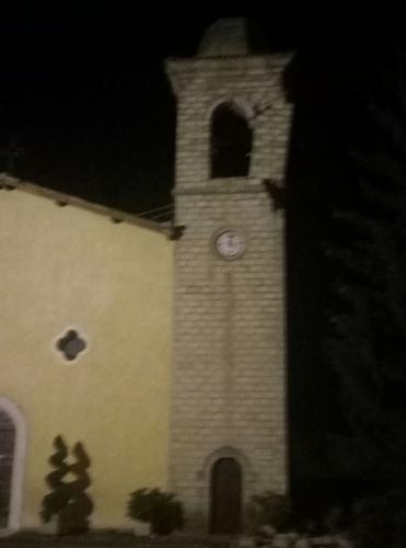

Sul 4 richter secondo me bisogna aspettare cosa dice l'INGV, sono d'accordo con te. Per capirsi io ero qui di fronte a Norcia
(scusate l'orribile qualità della foto, non ne ho fatte altre crying) e presi una scossa oltre il 4 e non è successo nulla a quel campanile che ben messo non lo è proprio. Per quanto riguarda gli abusi, ieri casualmente sono capitato su questo

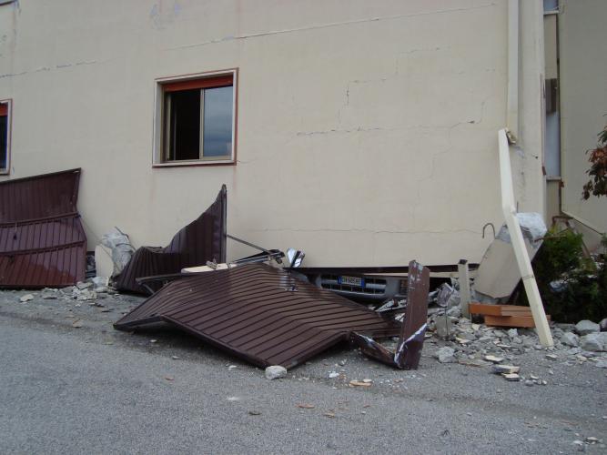

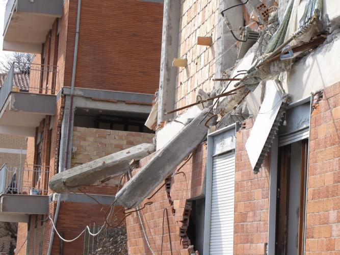

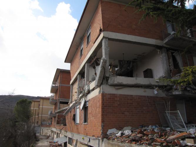

Il fenomeno che hai notato ad Amatrice, si è verificato anche qui a L'Aquila. Dipende soprattutto dalla tipologia della scossa. Le case in muratura in genere sono più sensibili a sollecitazioni di frequenza elevata, anche se non molto ampie; quelle in cemento armato invece soffrono di più con i movimenti ampi.
Qui da noi abbiamo avuto abitazioni alle quali è collassato un solo piano.
Come possiamo vedere, nella prima foto il fabbricato è caduto sul garage, schiacciando le auto parcheggiate; nel secondo caso è collassato un piano e, in una foto, si notano i pilastri buttati letteralmente fuori.
