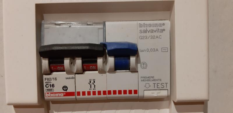

Premesso che abito in condominio (dove non mi risulta altri abbiano lo stesso problema) mi è successo più volte** che durante un forte temporale il "salvavita" scatti, lasciando l'appartamento senza corrente.
Qualche tempo fa avevo un amico elettricista che, pur ritenendo poco probabile un malfunzionamento nel precedente interruttore volle sostituirlo con quello che vedete in foto, ma il difetto non è scomparso ed oggi, rientrato dal we di ferragosto (durante il quale, dove abito, c'è stato il solito temporale estivo), ho trovato frigo spento e ... merce interna da buttare!
Ho cercato in rete e le poche informazioni a riguardo (neanche troppo recenti) parlano di salvavita a riarmo automatico in grado di bypassare il problema (ovviamente solo se lo sgancio non è dovuto ad un grave problema dell'impianto), ma non essendo del mestiere potrei aver interpretato fischi per fiaschi ...
Qualcuno ha avuto lo stesso problema ed eventualmente ha risolto oppure addetti ai lavori sanno consigliarmi cosa fare?
Grazie 1000 smiley
p.s.** per mi è successo "più volte" intendo tre, forse quattro volte in un anno, ma potenzialmente (se avviene, come successo, durante la nostra assenza) in grado di far comunque danni ...

Quello in foto è un magnetotermico differenziale.
Se scatta per sovraccarico avviene per intervento termico e va giù solo la doppia levetta nera.
Stesso comportamento in caso di cortocircuito che genera un intervento magnetico.
Se c'è una dispersione verso massa interviene la protezione differenziale che fa andare giù tutte le leve, blu compresa.
Quando va giù, cade anche la levetta blu ?
Ma il tuo quadro elettrico è composto solo da quello che si vede in foto?
Marco.

Ciao Giancarlo,
la tua domanda è in apparenza semplice, ma individuare la risposta esatta è estremamente complesso.
In teoria accanto al contatore di casa (visto che abiti in condominio) ci dovrebbe essere un piccolo centralino con dispositivi per interrompere la linea che sale verso casa tua. Uno dei dispositivi presenti in questo centralino deve essere un interruttore differenziale con corrente di intervento pari a 30 mA. Se non c'è, ti consiglio di farlo installare al più presto.
Ma assumiamo che ci sia. Visto che l'interruttore che posti in foto ha una pari corrente differenziale, 30 mA, perché scatta quello di casa e non quello accanto al contatore?
Quasi tutti gli elettricisti che mi trovo di fronte danno risposte molto fantasiose a questo quesito, nessuna delle quali è tipicamente corretta. Quindi potrai trovare persone, anche elettricisti, che ti daranno le risposte più varie.
Dal mio punto di vista, ci sono varie possibili cause. Ma ti riepilogo prima alcune cose che mi sembra importante puntualizzare anche visto le risposte che hai avuto prima.
1) è sicuramente possibile che durante un temporale con lampi e tuoni "scatti" il differenziale. Ma non è dovuto a parti di impianto che si bagnano, infatti durante gli acquazzoni senza fulmini riferisci che il problema non si verifica.
2) Il problema viene con ogni probabilità innescato dalla cosiddette "sovratensioni indotte" associate a fulminazione. Non c'è bisogno che il fulmine colpisca casa tua (nel qual caso si parlerebbe di "fulminazione diretta"), ma sono sufficienti fulmini che cadono anche a distanza di 1 km o più da casa tua. Il filtro postato da Marco ("SPD" in gergo") aiuta sicuramente a mitigare, e forse a risolvere il problema.
3) Il tasto "premere mensilmente" va effettivamente premuto, meglio se con frequenza mensile, per verificare se la molla di sgancio è ancora efficace. Se premendolo l'interruttore scatta, non hai alcuna garanzia che scatti per una corrente differenziale di 30 mA (o del valore nominale del tuo interruttore). Questa verifica si può fare solo con uno strumento apposito, che misura non solo la corrente, ma anche i tempi di intervento. Se un differenziale scatta alla corrente nominale dopo 1 s, è da buttare.
4) NON mettere assolutamente un interruttore "meno sensibile". NON esistono interruttori meno sensibili di altri, perlomeno esistono le differenze fra le varie molle all'interno di un lotto di produzione, ma se vai da un banconista e ordini un interruttore "meno sensibile" di quello che gli mostri, con ogni probabilità te ne darà uno con una corrente differenziale di intervento maggiore (ad esempio 300 mA invece che 30 mA). Premesso che la norma prescrive differenziali per usi domestici con corrente di intervento 30 mA, e quindi con un dispositivo da 300 mA l'impianto non sarebbe a norma, ma soprattutto rischi di lasciarci la pelle.
5) I dispositivi "restart" di Gewiss sono ottimi, e garantiscono il ripristino a seguito di scatto intempestivo e in caso di guasto risolto.
6) Se volessimo indagare sulle ragioni dello scatto del differenziale, mi servirebbe qualche informazione in più sui dispositivi che hai collegato all'impianto elettrico di casa tua. Il differenziale che hai è di tipo "AC" (nota il rettangolino con dentro una sinusoide che trovi alla destra di Idn=0,03 A), non compatibile con azionamenti elettronici. Sono azionamenti elettronici: condizionatori inverter, PC fissi e portatili, variatori di intensità per luci o ventilatori, lavatrici con motore inverter, televisori a schermo piatto e tante altre cose. Non devono essere accesi, basta che la spina sia collegata e possono disturbare il funzionamento di un differenziale di tipo AC. Quindi se sommiamo l'effetto di una sovratensione indotta all'effetto "nebbia" provocato da azionamenti elettronici ecco che l'intervento del differenziale diventa più probabile. Diciamo che a naso mi sa di un condensatore di filtro un po' "andato", che con la frequenza molto più alta rispetto alla nominale 50Hz che tipicamente è causata da una sovratensione indotta si comporta (per la sola durata della sovratensione indotta a frequenza molto alta) da corto circuito verso terra e fa intervenire il differenziale. Passato il fulmine tutto torna come prima. Ora: chi va a cercare quale è il condensatore giusto? Consiglio: lascia perdere.
7) Il fatto che ai tuoi vicini non capiti la stessa cosa non vuol dire nulla: oltre che dallo specifico carico collegato (es: marca del condizionatore) dipende anche dalla topologia e magliatura del loro impianto elettrico. Ad esempio, le prese sono collegate con distribuzione radiale o "entra-esci"?
8) Se volessimo tentare di risolvere il problema, nel tuo caso sostituirei l'intero gruppo magnetotermico/differenziale con una combinazione fatta dal gruppo magnetotermico differenziale
GW95807
 e dal blocco
Restart GWD0996
. Anche quello installato accanto al contatore va sostituito con questa accoppiata. Sottolineo che in questo modo non stiamo curando la "causa" del guasto, ma solo i suoi sintomi. Ma almeno se il contatore "salta", in assenza di guasto il frigo riparte.
9) Ne troverai, sempre di Gewiss, modelli che ti diranno essere "quasi" uguali, ma che costano meno. Non sono adatti al tuo caso.
10) Per fare le cose fatte bene, installa anche, accanto al contatore, uno scaricatore del tipo di quelli postati da Marco, ma per scegliere quello giusto ti consiglio di rivolgerti a un progettista: non è immediato, e dipende molto dalla zona dove abiti e da cosa c'è intorno alla tua casa (industrie, prati, altre case, nulla, ...)
Per ogni chiarimento scrivimi pure in MP.

Innanzitutto ringrazio TUTTI per gli interventi e cerco di rispondere ai vari quesiti/riflessioni:
Il TEST l'ho fatto in diverse occasioni, ma lo ammetto con una frequenza nettamente inferiore al previsto ...
Se i miei elettrodomestici hanno filtri anti disturbo o meno non lo so. Lavastoviglie, frigo e forno sono recenti (meno di tre anni) mentre la lavatrice ha 24 anni: è una Bosch (top di gamma dell'epoca che detto tra noi spero mi duri ancora un pò) ed infine c'è il climatizzatore installato circa 7 anni fa ...
Frigorifero (che ripeto essere nuovo): un pomeriggio, non ricordo se durante un temporale o meno, il salvavita è scattato proprio aprendo la porta del medesimo. Si è trattato di un solo ed unico episodio: visto il numero infinito di volte in cui lo apriamo e chiudiamo ... possiamo definirla combinazione o possibile causa?
Quando scatta il salvavita vengono giù tutte le leve (blu compresa): raramente è successo che rimanesse su ...
Nel mio appartamento ho solo l'interruttore che ho messo in foto: in cantina, nei pressi del quadro contatori, n'è ho un altro. Quest'ultimo si è sganciato nelle occasioni in cui ho inavvertitamente superato la potenza consentita (ad esempio accendendo due elettrodomestici contemporaneamente) diversamente, se quello nell'alloggio scatta durante il temporale, quello in cantina rimane attaccato.
p.s. mentre scrivo, qui su Torino si è abbattuta una bomba d'acqua: balconi allagati, tombini saltati e strade impraticabili, ma nessun tuono/fulmine e (combinazione?) nessun problema al mio salvavita ...

Innanzitutto ringrazio TUTTI per gli interventi e cerco di rispondere ai vari quesiti/riflessioni: Il TEST l'ho fatto in diverse occasioni, ma lo ammetto con una frequenza nettamente inferiore al previsto ...  Se i miei
elettrodomestici hanno filtri anti disturbo o meno non lo so. Lavastoviglie, frigo e forno sono recenti (meno di tre anni) mentre la lavatrice ha 24 anni: è una Bosch (top di gamma dell'epoca che detto tra noi spero mi duri ancora un pò) ed infine c'è il climatizzatore installato circa 7 anni fa ...   Frigorifero (che ripeto essere nuovo): un pomeriggio, non ricordo se durante un temporale o meno, il salvavita è scattato proprio aprendo la porta del medesimo. Si è trattato di un solo ed unico episodio: visto il numero infinito di volte in cui lo apriamo e chiudiamo ... possiamo definirla combinazione o possibile causa? Quando scatta il salvavita vengono giù tutte le leve (blu compresa): raramente è successo che rimanesse su ... Nel mio appartamento ho solo l'interruttore che ho messo in foto: in cantina, nei pressi del quadro contatori, n'è ho un altro. Quest'ultimo si è sganciato nelle occasioni in cui ho inavvertitamente superato la potenza consentita (ad esempio accendendo due elettrodomestici contemporaneamente) diversamente, se quello nell'alloggio scatta durante il temporale, quello in cantina rimane attaccato. Grazie p.s. mentre scrivo, qui su Torino si è abbattuta una bomba d'acqua: balconi allagati, tombini saltati e strade impraticabili, ma nessun tuono/fulmine e (combinazione?) nessun problema al mio salvavita ...
Ciao ,se posso mi aggiungo ai "consiglieri"
Intanto dal tuo elettricista farei separare le linee di illuminazione da quelle della "forza motrice" e meglio di quelle della cucina dove solitamente si concentra il maggior assorbimento
a Monte di queste linee dorsali va obbligatoriamente installato un "magnetotermico differenziale" dimensionato adeguatamente
La "filatura "dell impianto nn può e nn deve prevedere prese entra/esci
in queste cdz  già una prima scrematura delle cause potresti farla
che io sappia dovrebbero esistere anche "differenziali" ,che pur rispettando le normative hanno "curve d intervento"diverse da quello postato che pur un buon prodotto, ma forse spartano
lo/gli scaricatori postati da M48 sono un buon consiglio specialmente se con indicazione di stato e sostituibili in sola "cartuccia"
ottimo il consiglio di un progettista  ma un buon elettricista,serio e scrupoloso,oltre che fare ordine nell impianto potrebbe avvicinarsi alla soluzione di nn facile individuazione
buona fortuna e se riesci fa sapere;l informazione potrebbe essere un aiuto per tutti e nn in mp
saluti

Ciao ,se posso mi aggiungo ai consiglieri Intanto dal tuo elettricista farei separare le linee di illuminazione da quelle della forza motrice e meglio di quelle della cucina dove solitamente si concentra il maggior assorbimento
a Monte di queste linee dorsali va obbligatoriamente installato un magnetotermico differenziale dimensionato adeguatamente La filatura dell impianto nn può e nn deve prevedere prese entra/esci in queste cdz  già una prima scrematura delle cause potresti farla che io sappia dovrebbero esistere anche differenziali ,che pur rispettando le normative hanno curve d interventodiverse da quello postato che pur un buon prodotto, ma forse spartano lo/gli scaricatori postati da M48 sono un buon consiglio specialmente se con indicazione di stato e sostituibili in sola cartuccia ottimo il consiglio di un progettista  ma un buon elettricista,serio e scrupoloso,oltre che fare ordine nell impianto potrebbe avvicinarsi alla soluzione di nn facile individuazione buona fortuna e se riesci fa sapere;l informazione potrebbe essere un aiuto per tutti e nn in mp
Grazie Roberto.
A breve partirò per le sospirate vacanze, ma a settembre (tassativamente con supporto "specializzato") affronterò la questione e certamente condividerò il risultato wink
