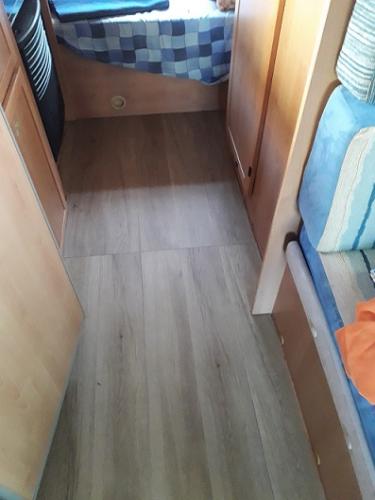

Ciao, ti rispondo per il pavimento, visto che è un lavoro che ho fatto anch'io sul mio. Ho comprato a poco prezzo delle piastrelle al Brico autobloccanti (penso in pvc), non necessitano di colle o simili: si incastrano una
con l'altra posandole. Le ho tagliate con un normale cutter con ovviamente, righello e squadra: per i punti più critici mi sono aiutato costruendomi una dima con il cartone: il lavoro mi ha soddisfatto molto e da allora non si è presentato nessun problema: per il perimetro puoi usare sia del silicone colorato sia fettuccine sia dei profili in gomma simili ai paraspifferi delle finestre. Paolo
Per il pavimento ad incastro intendi quello da estern o il finto parquet?

Il finto parquet. Questa una foto della lavorazione..

Il finto parquet. Questa una foto della lavorazione.. Paolo
Complimenti è proprio quello che ho in testa ed è così che lo vorrei forse solo un pelo più chiaro.

ne trovi di mille colori, e credimi sembra difficile ma non lo è, le piastrelle si incastrano benissimo, basta solo un pò di pazienza per i punti con lato tondo o gli spigoli.
Pensa prima al tipo di battiscopa che vorrai, così ti fai un'idea della tolleranza che puoi avere nel perimetro.
Buon lavoro e buoni Km futuri

Ciao, grazie... ne trovi di mille colori, e credimi sembra difficile ma non lo è, le piastrelle si incastrano benissimo, basta solo un pò di pazienza per i punti con lato tondo o gli spigoli. Pensa prima al tipo di battiscopa che vorrai, così ti fai un'idea della tolleranza che puoi avere nel perimetro. Buon lavoro e buoni Km futuri Paolo
Una domanda: lo hai fissato con colla direttamente o con il tappetino come in una casa?
Non scricchiola calpestandolo o in viaggio?

Una domanda: lo hai fissato con colla direttamente o con il tappetino come in una casa? Non scricchiola calpestandolo o in viaggio?
anche se con un pò di titubanza, ho ascoltato i consigli del venditore e di un amico camperista che lo aveva appena fatto: assolutamente niente colla o siliconi o simili, che farebbero solo spessore e più danno che aiuto.
Le piastrelle sono fatte in modo da incastrarsi nei bordi una con l'altra, hanno già la parte a contatto con il pavimento di gomme antiscivolo, e ti posso assicurare che una volta posate e a lavoro finito non si muovono di un millimentro.
Io l'ho fatto già da almeno tre anni e da allora sono ancora perfettamente al loro posto, e nessuno scricchiolio nè estate nè inverno.
Ce ne sono anche adesive, al posto di avere la parte a contatto in gomma hanno una parte adesiva: queste ultime, viste le temperature che si possono raggiungere all'interno di un Camper, scollano (provato anch'io prima di posare queste in foto).
Ti sconsiglio di usare quindi quelle adesive.

Ciao, anche se con un pò di titubanza, ho ascoltato i consigli del venditore e di un amico camperista che lo aveva appena fatto: assolutamente niente colla o siliconi o simili, che farebbero solo spessore e più danno che
aiuto. Le piastrelle sono fatte in modo da incastrarsi nei bordi una con l'altra, hanno già la parte a contatto con il pavimento di gomme antiscivolo, e ti posso assicurare che una volta posate e a lavoro finito non si muovono di un millimentro. Io l'ho fatto già da almeno tre anni e da allora sono ancora perfettamente al loro posto, e nessuno scricchiolio nè estate nè inverno. Ce ne sono anche adesive, al posto di avere la parte a contatto in gomma hanno una parte adesiva: queste ultime, viste le temperature che si possono raggiungere all'interno di un Camper, scollano (provato anch'io prima di posare queste in foto). Ti sconsiglio di usare quindi quelle adesive. Paolo
Grazie davvero per le info ma quelle da te descritte le hai comprate in un brico o sul web? Perché nel brico dalle mie parti (Savona) trovo solo quello con il tappetino da posare sotto.
